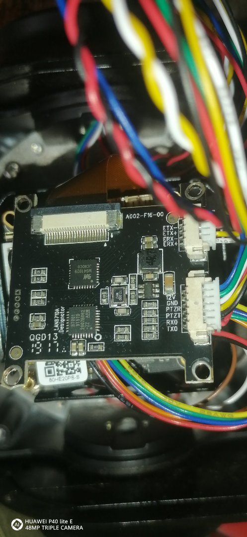

Владимир009 Posted September 19, 2024 Posted September 19, 2024 Здравствуйте Уважаемые форумчане! Неделю назад задал точки для круиза чтобы проверить камеру, камера начала крутиться, но вот беда чтобы я не делал не могу отключить теперь этот круиз! Крутится уже неделю, помогите его отключить!!! HD IR speed dome camera, модель: NM4RT-20718A Вставить ник Quote

Владимир009 Posted September 19, 2024 Author Posted September 19, 2024 Продавцу не писал, камера у меня года 3 где то, искал кнопку где сбросить все. не нашел. Отключить питание не много ума надо, мне нужна камера поворотная. Открыл заднюю крышку так и не нашел никакой кнопки.Информация в инете скудная Спасибо за ответ Вставить ник Quote
