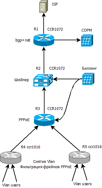

Tygra Posted September 20, 2024 Author Posted September 20, 2024 (edited) На текущий момент мне это видется так : Либо обьеденить шейпер и pppoe в одном 1072 и установить их два параллельно .... Либо шейпер на софтовом "тазике" ... Из нарисованного в наличии есть только R4\R5, все остальное нужно закупить , соответственно пока не поздно хотелось бы сразу что то заменить если совсем не выйдет . P\S Первый раз пользуюсь диа для нарисовки схем , сильно не пинайтесь ) .. Edited September 20, 2024 by Tygra Вставить ник Quote
Technologia Posted September 20, 2024 Posted September 20, 2024 (edited) 2 часа назад, Tygra сказал: На текущий момент мне это видется так : Либо обьеденить шейпер и pppoe в одном 1072 и установить их два параллельно .... Либо шейпер на софтовом "тазике" ... Из нарисованного в наличии есть только R4\R5, все остальное нужно закупить , соответственно пока не поздно хотелось бы сразу что то заменить если совсем не выйдет . P\S Первый раз пользуюсь диа для нарисовки схем , сильно не пинайтесь ) .. Зачем так усложнять? Зачем в этой схеме 1072? А что если в этой гирлянде что-то умрет? Будете покупать все железки в кол-ве 2шт? Вы случайно Сааба95 не начитались на форуме? Что вам мешает поднять pppoe+полисер/шейпер на accel-ppp? Плюс на этом же сервере NAT. При желании туда можно и bgp (frrouting или bird). Все красиво, без гирлянды из лишних железок. И главное сервер за 500-600$ прожует 20г. Accel-ppp настраивается за 5 минут. Один раз конфиг написали и забыли. Если что-то непонятно, то есть комьюнити в ТГ, всегда помогут. Рядом ставите второй такой же сервер и балансируете сессии 50/50. Если один сервер умрет, сессии автоматически перейдут на рабочий сервер. Сервера вы ведь найдете по вменяемой цене и срокам. Edited September 20, 2024 by Morty Вставить ник Quote
