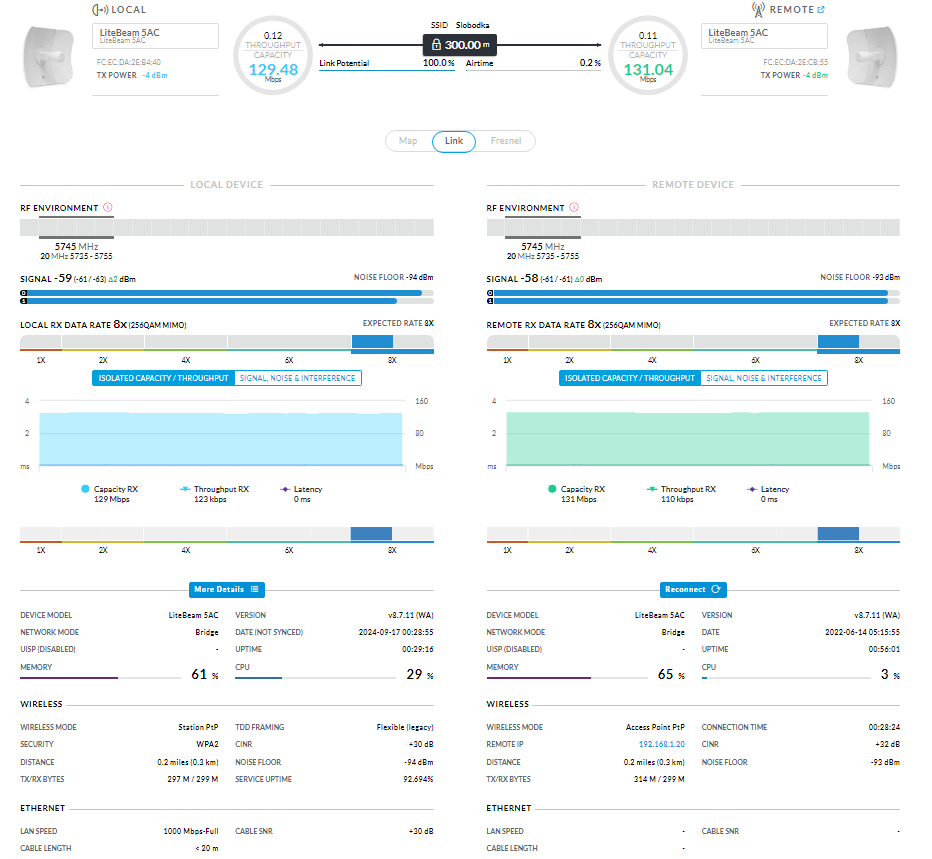

Есть две точки  litebeam 5ac gen2. Одна на многоэтажке стреляет в частый дом. Расстояние метров 300. Все работало лет 5-7. Потом интернет отвалился и все. Не видит даже кабеля точка раздающая. Я и менял Кабель два раза и точки местами и блоки питания. Картина та же.
Дормаед-провайдер говорит все нормально у них. Куда копать?

если вместо раздающей точки, которая не видит кабель включиться ноутбуком - порт поднимает связь?

Возможно вода в кабель попала. Нужно внизу перед блоком питания разрезать оболочку и оставлять одни проводки, делая петлю вверх, что бы вода вытекала, а не попадала прямиком в коннектор, вставленный в активное оборудование.
