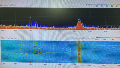

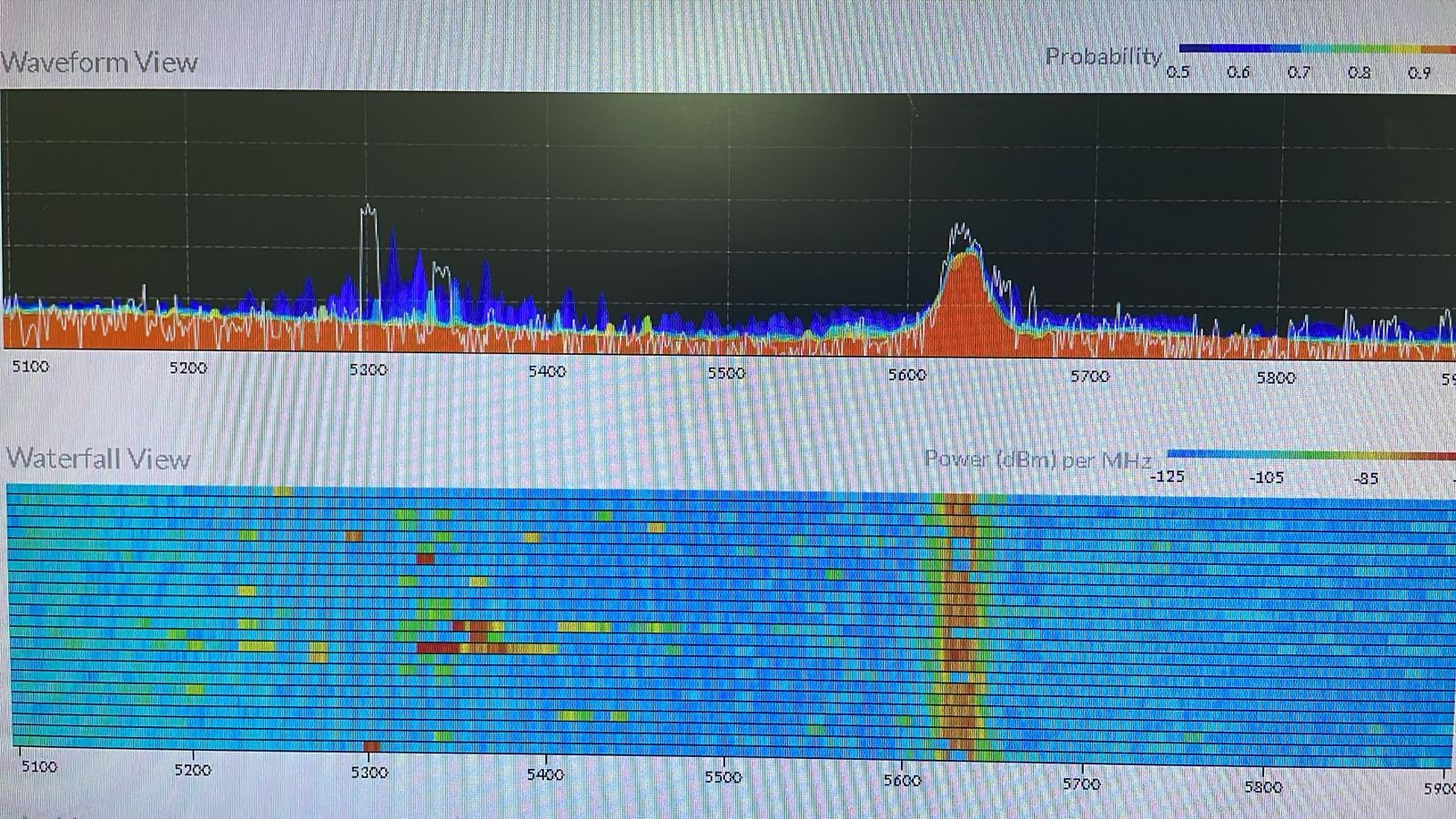

Andrei Posted September 12, 2024 Author Posted September 12, 2024 20 минут назад, fedoseevka сказал: Посмотреть анализатором спектра в этих 3-х точках, кто из них гадит в эфир? Вот эфир Видео эфира вставить не удается. Одна точка на частоте 5300, вторая 5420: Вставить ник Quote
fedoseevka Posted September 12, 2024 Posted September 12, 2024 Так сравните во время ХОРОШО и когда ПЛОХО, я думаю вам самому станет понятно. Вставить ник Quote

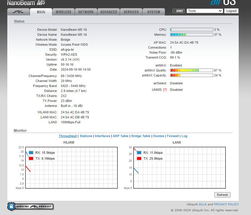

cuba1978 Posted September 12, 2024 Posted September 12, 2024 (edited) Ширина канала 20 Мгц вафельная (это главная проблема) и Noise Floor -95 dbm очень много помех, если нет возможности уйти на 40 Мгц, уходи на 25 Мгц и канал нестандартный, судя по шуму это от 5500 до 5700, конечно airMax on. Еще бы во вкладочке Advanced посмотреть что у тебя, возможно расстояние зажать принудительно +500 м до клиента. Так же, смотрю прошивка крайнняя у тебя уже, шить БС и клиентов нужно не через веб-морду, а по SSH с форматом флэшки (как это делается, думаю говорить не нужно). И попробуй поставить один и тот же канал на обоих мостах раз уж они рядом, разговоры о том, что нужно разносить частоты на БС, если они рядом тоже слышал (на практике оказалось не так, а наоборот, раз уж они на одном коммутаторе ибо VLAN не решает тут). Edited September 12, 2024 by cuba1978 UPD Вставить ник Quote
Andrei Posted September 13, 2024 Author Posted September 13, 2024 12 часов назад, cuba1978 сказал: Ширина канала 20 Мгц вафельная (это главная проблема) Чем более узкий канал — тем ниже пропускная способность, но меньше вероятность ошибок, и наоборот. Так что это вообще не проблема 12 часов назад, cuba1978 сказал: Noise Floor -95 dbm очень много помех Совершенно типовая штука, пробежался по другим стабильно работающим мостам и везде 95-96. Так что мимо. 12 часов назад, cuba1978 сказал: если нет возможности уйти на 40 Мгц, уходи на 25 Мгц 25МГц нет, есть 20, 30, 40. Но - см.выше. 12 часов назад, cuba1978 сказал: судя по шуму это от 5500 до 5700 Шум я вижу, оттуда ушли. 12 часов назад, cuba1978 сказал: конечно airMax on Это есть. 12 часов назад, cuba1978 сказал: И попробуй поставить один и тот же канал на обоих мостах раз уж они рядом, разговоры о том, что нужно разносить частоты на БС, если они рядом тоже слышал (на практике оказалось не так, а наоборот, раз уж они на одном коммутаторе ибо VLAN не решает тут). Вообще не понял о чем речь Вставить ник Quote

frol13 Posted September 16, 2024 Posted September 16, 2024 В 12.09.2024 в 14:49, Andrei сказал: Одна точка на частоте 5300, вторая 5420: По факту, по "водопаду" спектра эфира, то ли это не так, то ли еще там кто-то есть в диапазоне примерно 5330-5370. Ну и соответственно, этот кто-то гадит. Ну а потом уже, после приемника, это внеполосное излучение уже будет захвачено и преобразовано и избавится от него уже невозможно. Так что, для начала, надо разобраться, кто где и что передает и с каких направлений, а потом уже смотреть, можно ли отфильтроваться или разойтись по направлениям. Кстати, такие фильтры на полосу 20 МГц на 5300 МГц есть? Это уже не из общих соображений, а переходя в область конкретных решений. Вставить ник Quote
