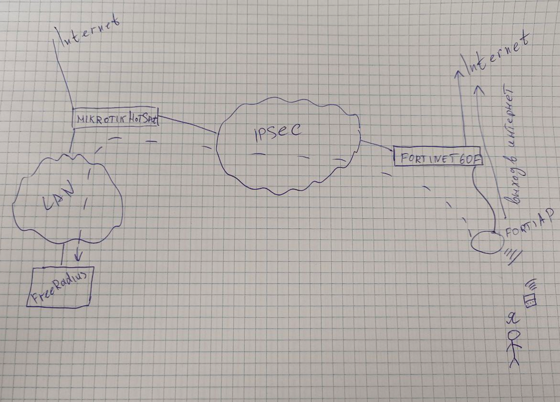

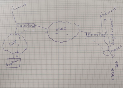

Mikrotik ROS v7.15.3 на нем поднят hotspot в связке с радиусом. Radius крутится на debian 12.4
На микроте активен 1 интерфейс, он же для связи с радиусом и он же для сервера hotspot. Микротик и радиус в разных сетях, связь по l3.
На удаленных площадка есть фортигейты с wifi точками fortiAP и своим интернетом. Настроил сеть wifi, где указал captive portal адрес HotSpot сервера и также создал группу юзеров радиус сервера. ДХЦП поднят на фортигейте и выход в инет должен быть через фортигейт а не через hotspot микротика. В фаерволе фортигейта само собой разрешил трафик выхода в инет + группу пользаков радиуса.

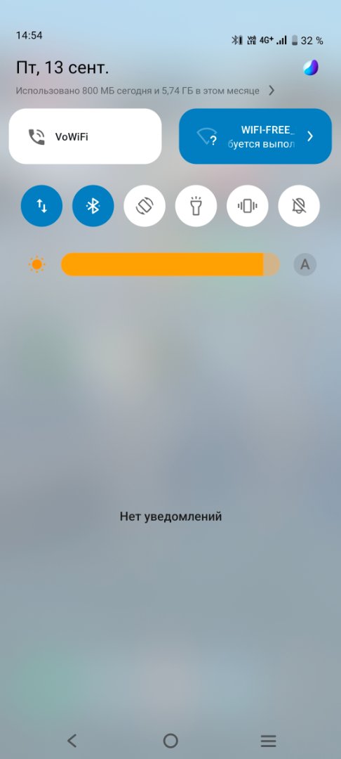

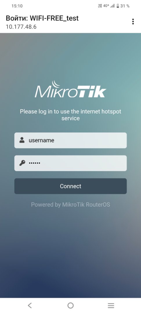

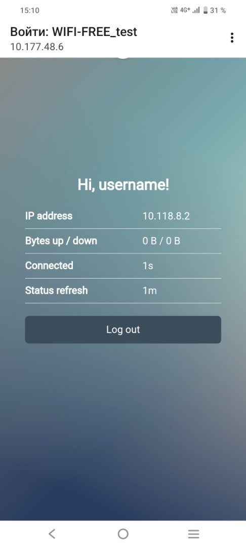

При попытке подключении к этому wifi перенаправляет на страницу аутентификации hotspot, далее ввожу лог пас и типо пишет, что подключен, но интернета по факту нет, и пишет, что необходимо войти в сеть. Нажимаю войти и пишет опять войдите в сеть.
Слушал трафик на радиусе и вижу, что приходил запрос с флагом 1 и уходил ответ с флагом 3, то есть доступ разрешен, но инет не работает при этом( Кто сталкивался с подобной связкой железок и подобным вопросом очень хелп. Могу скинуть необходимый конфиг, который щас есть

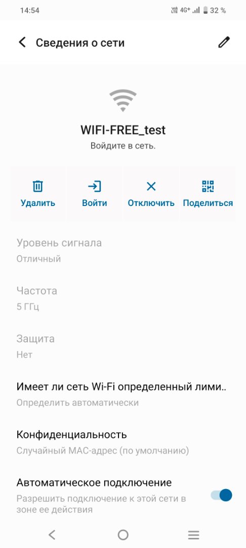

Как на форте статус пользователей проверить? нигде не нашел этого механизма. На ус-ве(мобила, комп) постоянно пишет "войдите в сеть"

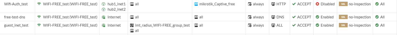

пока остановился на схеме с микротиком и до сих пор бьюсь с проблемой, что после аутентификации доступа в инет так и нет. Постоянно требует войдите в сеть, вхожу, инета нет и так по кругу. Такое чувство, что до форта не долетают юзерские credentials, так как смотрю трафик на форте и вижу что выход в инет попадает под правило общего запрета.

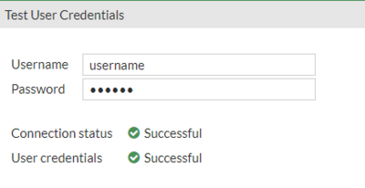

Можно как-то на форте проверить юзерскую группу? Таким способом типа все норм.
Но в моей схеме я сначала обращаюсь к микротику и микротик уже проверяет радиус, а радиус уже может не посылать инфу фортигейту. Очень мутная схема, но истинна где-то рядом)
Вот как это все происходит:
Страница загружается, ввожу лог пасс, жму подключиться и все гуд, тока вот инета нет((. Слушаю трафик на форте и вижу, что он типа улетает и не прилетате, так как попадает под правило запрета
Screenshot_20240913_151003.jpgScreenshot_20240913_151011.jpgScreenshot_20240913_145434.jpgScreenshot_20240913_145453.jpg
