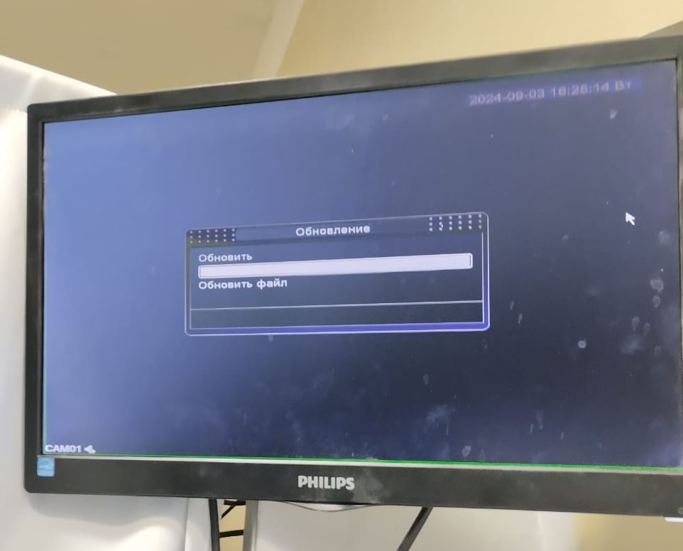

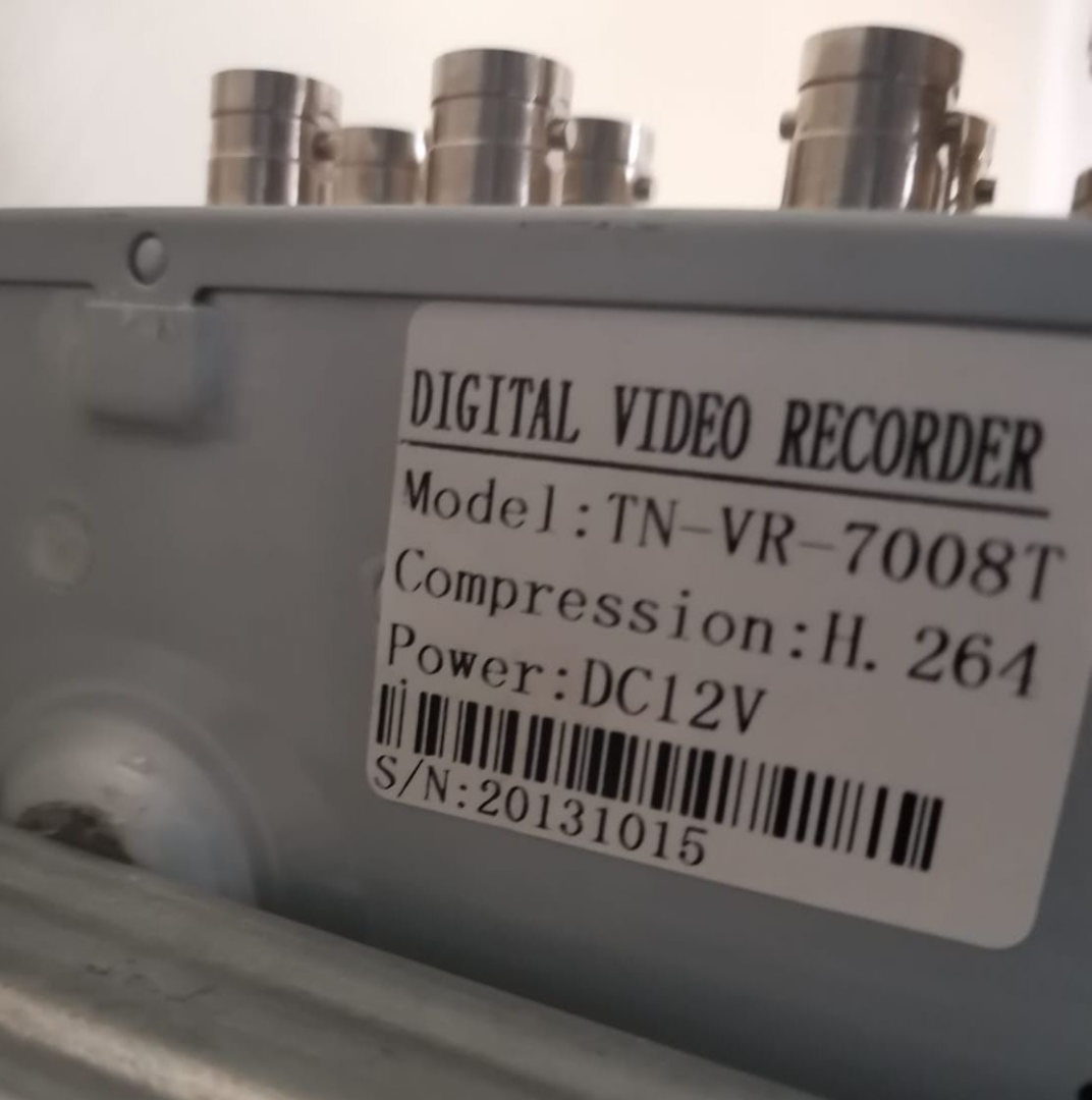

Andrei Posted September 5, 2024 Posted September 5, 2024 Регистратор TN-VR-7008T стоял себе в ПВЗ "Озона" спокойно, писал локально и всё было ОК. Вот такой. Но "Озон" выставил новые требования - трансляция rtsp через облачного провайдера. Пришлось подключать его к роутеру, настроить проброс портов и прочее. И почти сразу после этого рег начал выдавать вот такую картинку После чего зависает, и не пишет видео даже локально. Судя по https://www.polyvision.ru/vopros-otvet/videoregistratoryi-polyvision/51473-vnimanie-obnovleniya-na-ekranah-videoregistratorov "Мы столкнулись с очередной атакой модификации сетевого червя Mirai. Эта "инфекция" использует множественные уязвимости в паролях и протоколах для загрузки себя в оперативную память устройства и далее заражает все устройства в сети, ожидая команды от “оператора” данного червя. Подвержены данной атаке все "умные устройства". Советы тоже понятны, но где взять прошивку для регистратора? По названию что-то ничего не гуглится, ни софта, ни инструкций. Вставить ник Quote

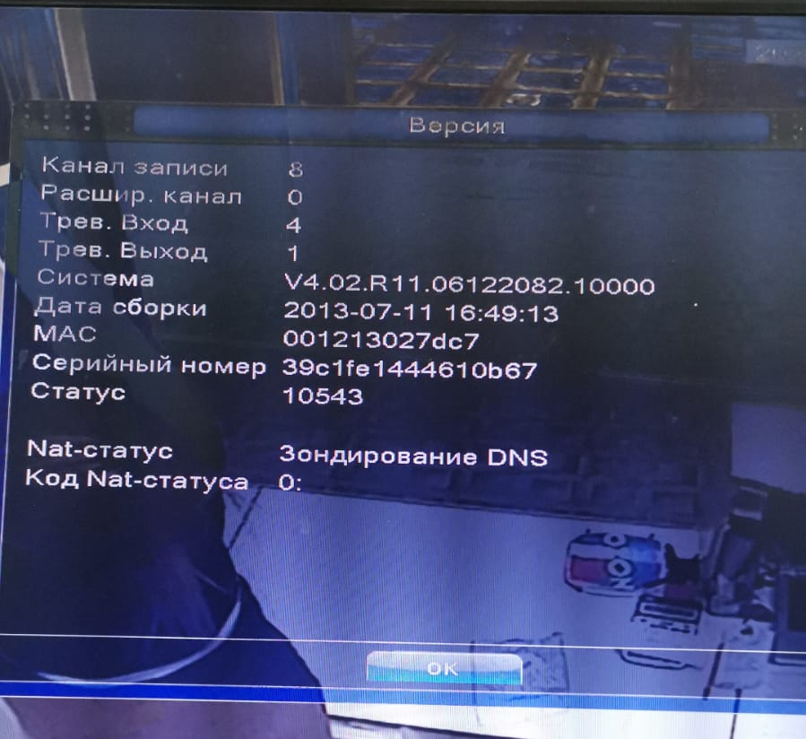

Andrei Posted September 6, 2024 Author Posted September 6, 2024 Сейчас версия софта такая Вставить ник Quote

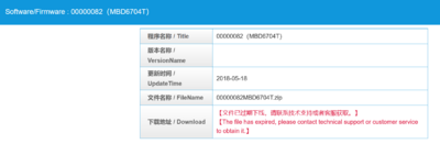

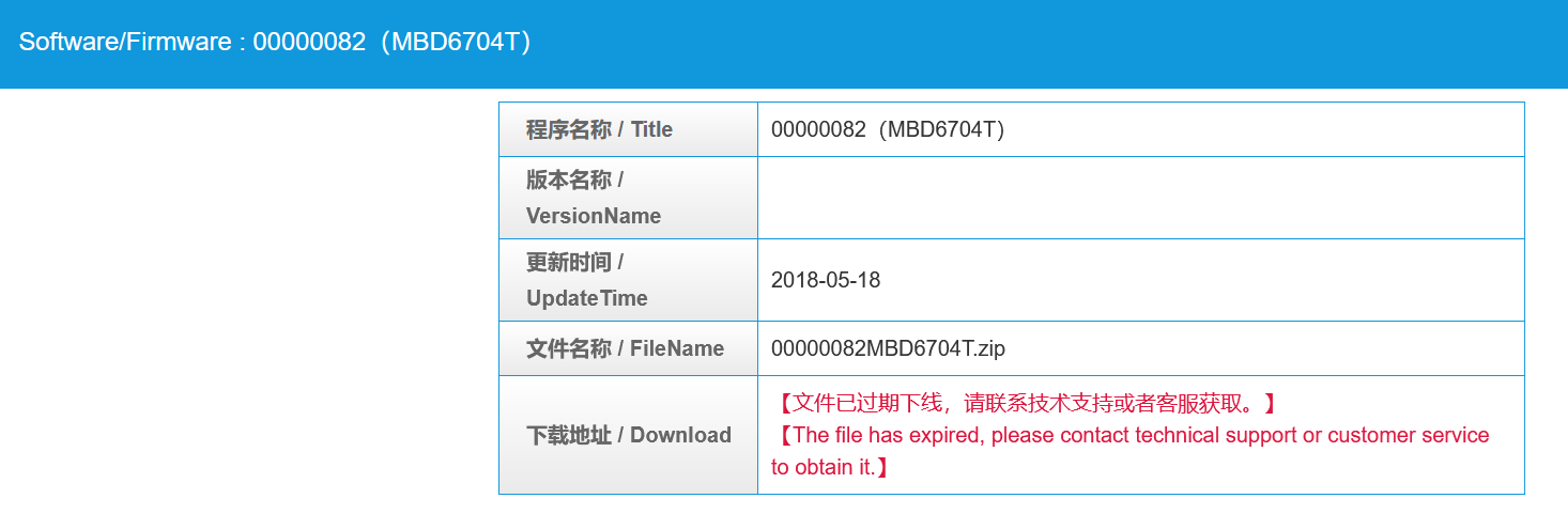

hRUst Posted September 6, 2024 Posted September 6, 2024 (edited) Попробуй https://www.xiongmaitech.com/en/index.php/service/down_detail/13/112 не свою прошивку оно не возьмет. Прошивка нужна для 082, если по ссылке не подойдет, рыть инет дальше про "XM NVR 082 firmware" Edited September 6, 2024 by hRUst Вставить ник Quote
