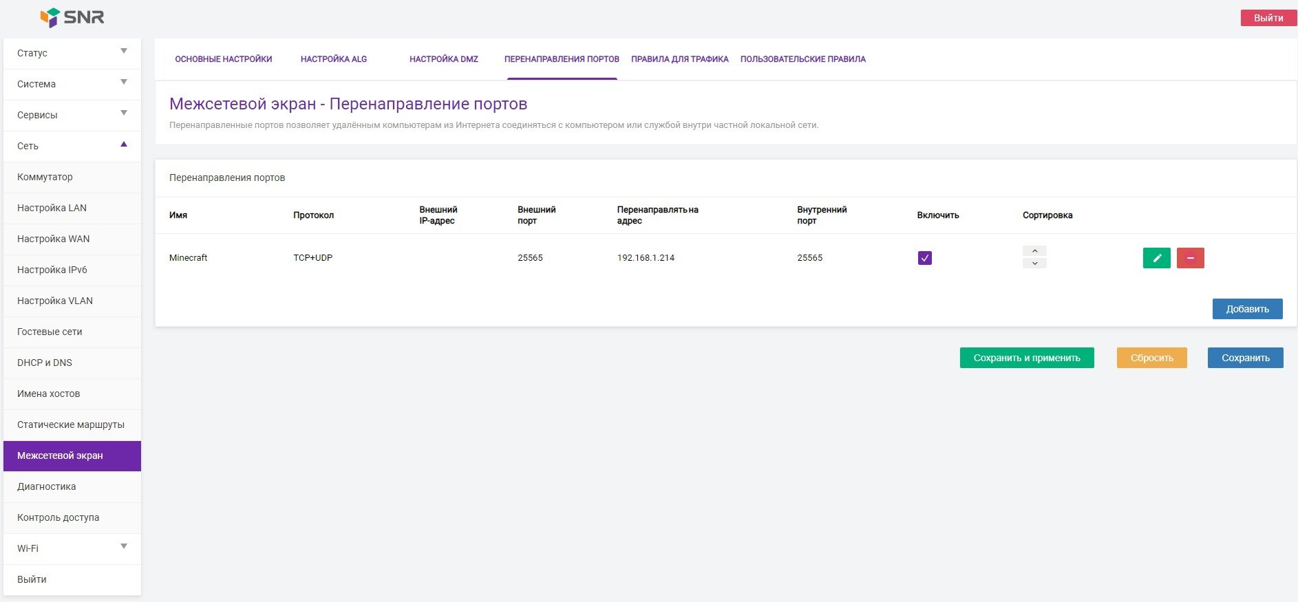

Пытаюсь пробросить порт для сервера майнкрафт - 25565.
Нашел несколько тем на форуме, советы не помогли.
Услугу "Фиксированный ip" у провайдера я подключил.
Скрин настроек Межсетевого экрана приложил.
Брандмауэр отключил. Ничего не помогает.
Подскажите, пожалуйста, как мне правильно пробросить порт 25565?
Что мне надо сделать?
SNR CPE ME2-Lite, прошивка последняя
В 26.08.2024 в 23:21, KinniDre сказал:
Точно? адрес какого вида то выдали? и он точно на WAN интерфейсе есть?
