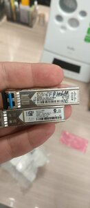

vladvx Posted August 26, 2024 Author Posted August 26, 2024 Вот такие sfp использовались на двух сторонах и обычные noname китайские sfp, заводились в других портах и те и другие no name, перепроверял. Проверял не на трассе, патчкордик метровый. Да лежали давно эти кошки, им действительно почти 20 лет. Кстати возможно с прошивкой проблемка, если у Вас есть где-то прошивка для данных моделей, не мог ли бы слить и оставить ссылочку? Вставить ник Quote
