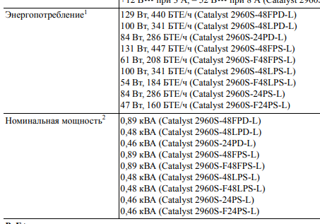

Goog Posted August 23, 2024 Posted August 23, 2024 15 часов назад, fox_m сказал: Так в паспорте обычно максимальную как раз пишут. по разному, не к ночи будь помянута Cisco указывала отдельно энергопотребление в Вт и номинальную мощность в ВА Элтекс не заморачивается и пишет максимальную мощность для серверов (обычно) указывается номинальная для расчета потребления по установленной мощности нормально (ИМХО) брать номинальную для расчета ЭПУ и защиты к номинальной добавлять 10-20%, Вставить ник Quote
straus Posted August 23, 2024 Posted August 23, 2024 В 23.08.2024 в 09:30, Goog сказал: Cisco указывала отдельно энергопотребление в Вт и номинальную мощность в ВА <смягчим фразу> Вт - активная мощность, ВА - полная (сумма активной и реактивной). Вставить ник Quote
straus Posted August 23, 2024 Posted August 23, 2024 17 часов назад, fox_m сказал: При монтаже нового оборудования в стойку нужно указать, какую мощность оно потребляет. Какое значение обычно пишут? В Datasheet указана максимальная, но ее указывать вроде не совсем корректно. Какая цель? Выполнить какие-то расчёты? Для разных целей импользуется разная мощность. У энергетиков вообще есть понятие установленной мощности и расчётной. Установленная - это общая сумма всего, что может потреблять. Расчётная - обычное среднее потребление, с учётом понижающих коэффициентов - коэффициент спроса / коэффициент использования / коэффициент одновременности. Они учитывают статистическое распределение нагрузки с учётом её характера. Вставить ник Quote
Goog Posted August 23, 2024 Posted August 23, 2024 30 минут назад, straus сказал: Иногда лучше жевать, чем говорить. Вт - активная мощность, ВА - полная (сумма активной и реактивной). к Cisco претензии Вставить ник Quote
straus Posted August 23, 2024 Posted August 23, 2024 Там есть ссылки 1 и 2 на определения. Надо обязательно смотреть туда. Ибо там куча подводных камней. Изначально для импульсных PSU без PFC активная и полная мощности отличаются. А "энергопотребление" - термин нетсандартизованный, определяет потребление для некоторых условий. Например, для определённой активности, типичной для использования свитчей в неких типичных датацентрах. Ибо реальное потребление свитчей зависит от активности портов и загрузки процессора. Вставить ник Quote
Goog Posted August 23, 2024 Posted August 23, 2024 3 минуты назад, straus сказал: Там есть ссылки 1 и 2 на определения ихних мощностей. Вставить ник Quote
straus Posted August 23, 2024 Posted August 23, 2024 Переводчику надо бы чего-то оторвать. Переношу свои претензии с тебя на киску и переводчика. Вставить ник Quote
