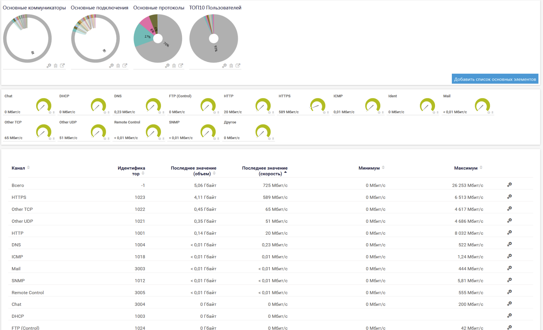

sheft Posted September 9, 2024 Posted September 9, 2024 + PRTG умеет Netflow разбирать, можно с того же микротика забирать, помимо стандартного tx\rx в битах\байтах и пакетрейта снимаемого с коммутаторов по snmp как пример: Вставить ник Quote
