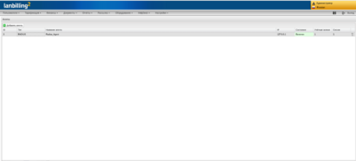

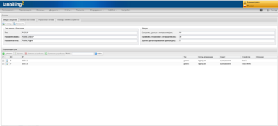

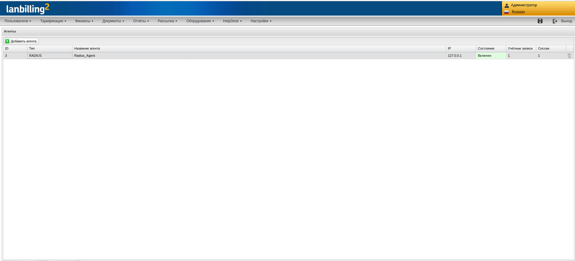

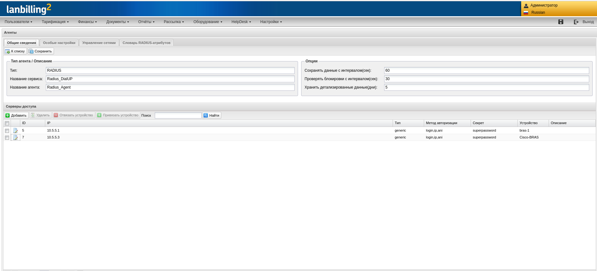

Den4ikArgv Posted August 9, 2024 Author Posted August 9, 2024 Возник ещё один вопрос, но уже касательно самого LanBilling'a. Я создал Radius-Agent, к нему привязал несколько BRAS'ов и создал в самом агенте несколько пуллов адресов, разделяя их по группам BRAS. Но, при авторизации абонента на брасе одной группы он получает IP из группы, откуда получить не должен был от слова совсем. Почему так происходит и как это исправить? Грешил на работу LBinet, т.к. ставил его не разобравшись... Удалил - не помогло. Вставить ник Quote
Andrei Posted August 9, 2024 Posted August 9, 2024 2 часа назад, Den4ikArgv сказал: при авторизации абонента на брасе одной группы он получает IP из группы, откуда получить не должен был от слова совсем. А что получает? ip из пула другого НАСа? Ни разу с описанным не сталкивался. Вставить ник Quote
myth Posted August 10, 2024 Posted August 10, 2024 А абонентский ролтер как переварит смену IP? Вставить ник Quote
Andrei Posted August 10, 2024 Posted August 10, 2024 2 часа назад, myth сказал: А абонентский ролтер как переварит смену IP? Кому вопрос и к какому посту? Вставить ник Quote
Den4ikArgv Posted August 10, 2024 Author Posted August 10, 2024 Цитата А абонентский ролтер как переварит смену IP? Добрый день. Как выше сказал Andrei, для смены IP необходимо переавторизовать пользователя. Я борюсь с другими запросами, типа смены тарифа, наброс блокировок и их снятие. Цитата А что получает? ip из пула другого НАСа? Ни разу с описанным не сталкивался. С этим разобрался. После создания пуллов не рестартанул сервис. Но все равно для выдачи одного пула нельзя использовать группу, нужно использовать точное назначение NAS конкретному пулу. Вставить ник Quote
