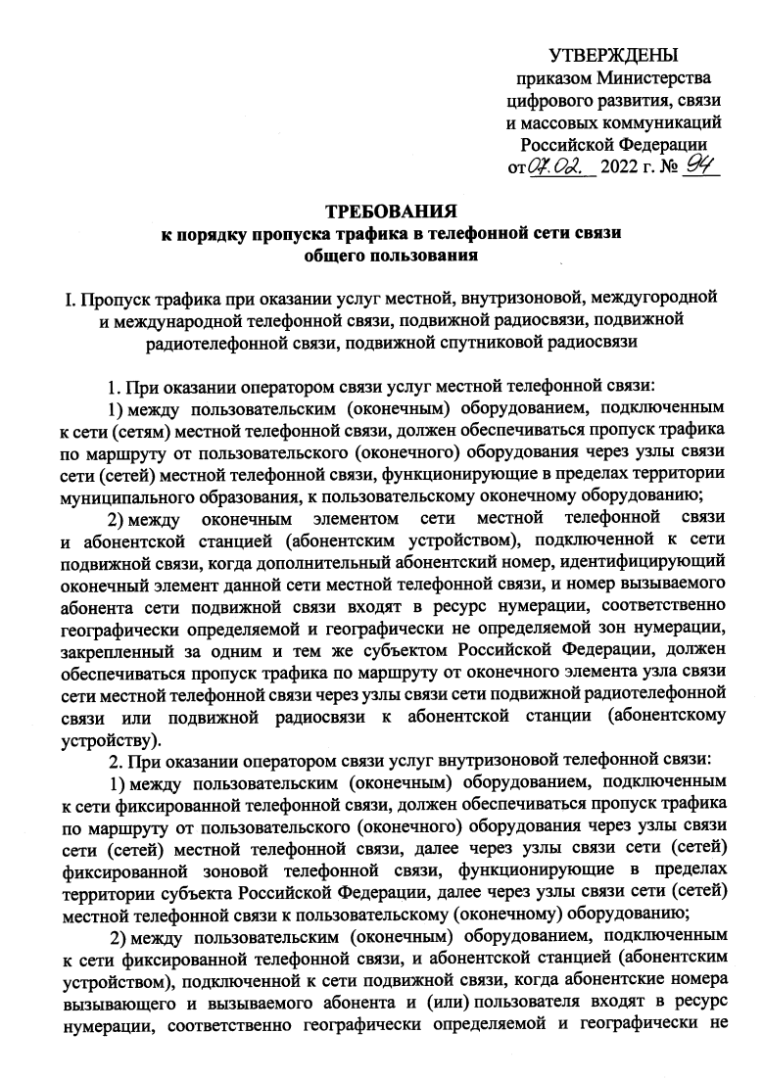

Гонять нельзя за пределы свой сети по IP - то есть, обходить положенный зоновый узел, стыки МГМН. Абонентов по IP вы подключать при этом вправе с этой емкостью - но в пределах территории лицензии и при соблюдении требований по идентификации абонентов.

Ссылаются на "Приказ Минкомсвязи от 13.08.2021 № 832"
Я, так понимаю, вот этот пункт:
37. Для организации линий связи между пользовательским (оконечным) оборудованием местной телефонной связи и узлом связи сети местной телефонной связи допускается использование оборудования коммутации и маршрутизации пакетов информации, сети (сетей) передачи данных, оборудования и линий связи сети (сетей) подвижной радиотелефонной связи, обслуживающих муниципальное образование, являющееся городским или сельским поселением, муниципальным районом, муниципальным округом, городским округом, городским округом
с внутригородским делением внутригородским районом либо внутригородской территорией города федерального значения, в котором размещено пользовательское (оконечное) оборудование.
