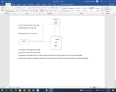

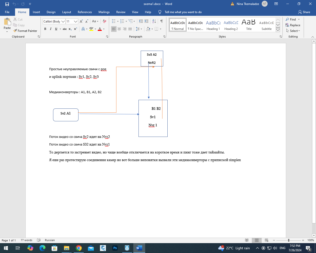

ikazh Posted July 26, 2024 Author Posted July 26, 2024 То дергается то застревает видео, но чаще вообще отключается на короткое время и пинг тоже дает таймайты. Я еше раз протестирую соединения камер но вот больше непонятки вызвали эти медиаконверторы с припиской simplex НА видеорекордерах Хиквижен потоки и битрейты установленны по умолчанию. sxema1.docx Вставить ник Quote

jffulcrum Posted July 27, 2024 Posted July 27, 2024 С неуправляемыми свитчами гипотезы можно строить очень долго. И да, в такой топологии они закольцовываются со всеми вытекающими. Туда, где стоит NVR 1 ставится что-то управляемое и делается как минимум изоляция портов, чтобы они видели только регистратор, а не друг друга. Вставить ник Quote
Technologia Posted July 28, 2024 Posted July 28, 2024 (edited) В 27.07.2024 в 19:35, ikazh сказал: Крассным движение трафика Нарисуйте что куда физически подключено, без "движения трафика". Edited July 28, 2024 by Morty Вставить ник Quote

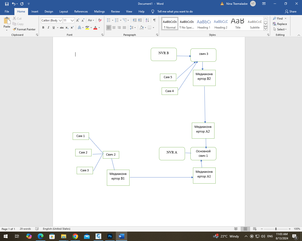

ikazh Posted August 13, 2024 Author Posted August 13, 2024 (edited) еще раз опишу задачю : Нужно чтоб камеры 1,2,3 работали на NVR 2 и камеры 4,5 работали на NVR 1 а также если возможно чтоб 1,2,3 также продублировались на NVR 1 (там обычные 8 канальный NVR хиквижен, читал, что можно реализовать, однако когда пробовал прописать на nvr камеру по ip адресу, которая уже заведена на другой NVR, то выдавало что эта камера мол уже занята.. Edited August 13, 2024 by ikazh Вставить ник Quote
