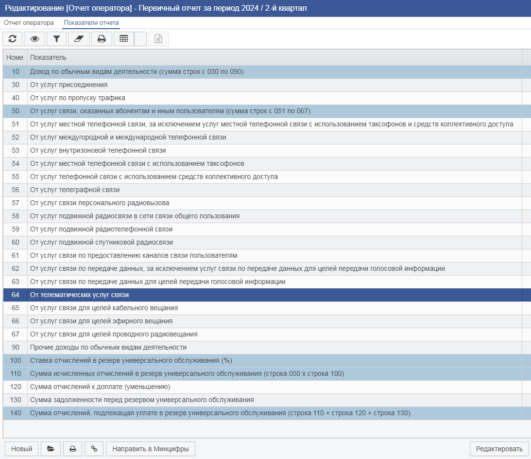

Вот думаю, как отделить мух от котлет?
Есть несколько видов дохода:
1-й. Услуги связи (интернет, каналы)
2-й. Размещение оборудования заказчика в на узле (коммутаторы, сервера)
Вопрос, обязан ли оператор вносить в отчет 2-й вид дохода? Объединяя его единым термином "Услуги связи"?
Где-то мелькала тема, что при подаче отчёта есть сверка с налоговой. В налоговую подаются данные согласно ОКВЭД и для налоговой доход получается от "Услуг связи". И вот тут может быть диссонанс, в налоговую подали 500.000, а в отчёте отобразили 300.000....
"Как вы яхту назовёте, так она и ..."
Смотрите, как формулировки в ваших договорах соотносятся с определениями услуг связи в ЗоС, в правилах оказания услуг, а также с лицензионными требованиями...
Несколько лет как отошёл от темы провайдинга, но тогда (до весны 2020 г) не вызывали никаких вопросов (по крайней мере к той компании, где тогда работал) такие подходы: в рассчет отчислений в РУО включали только абонплату по услугам связи от фл и юл (за минусом начилсенного НДС). В базу рассчёта отчислений не попадали: вся стройка для сторонних заказчиков, все доп. услуги (типа настройки ТВ, продажи антивирусов, установки и обслуживания домофонов и видеокамер, продажи роутеров), все начисления по межоператорским договорам. Ну и стоимость подключения к сети тоже не включали. Но над формулировками договоров грамотный юрист работал, с пониманием, где лёд тонкий, какие вопросы, кем и когда могут быть заданы, и как на них отвечать.. 🙂
ИМХО, там мне кажется всё нормально расписано, от услуг связи (предполагается что от лицензируемых услуг). аренда помещения/юнитов, стройка, консультационные услуги, монтаж и пр. не попадают под лицензию, соответственно под 1.2% тоже.
то есть считаем АП, ДВО, пропуск трафика, плату за подключение и переоформление
не поздно сели считать? этоже завязано с формами 4 и 65 статотчётности, а там уже просрочено
Edited by ALL__
10 часов назад, ALL__ сказал:
Это точно не входит в базу для расчета отчислений РУО - см.п.2 ст.60 Закона "О связи"
