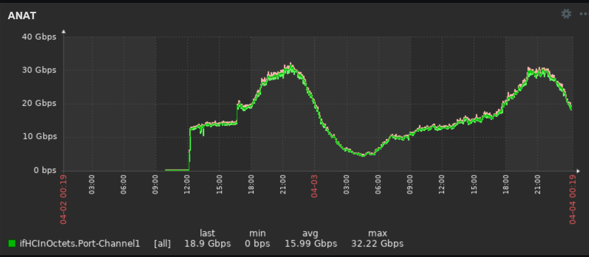

На днях запустили в продакшен на трафике около 30 гиг в ЧНН. Сервак HP DL360 gen9 с 2мя процами 2697Av4 нагрузку имеет около 40%. Т.е. по ощущением должен прожевать около 60 гиг. Не поняли почему автор рекомендовал обязательно отключать второй проц. На одном проце чувствовал себя хуже, проблем вроде не хватанули. Стоит уже 2 дня, вроде проблем не прилетает.
Пакетов в пике около 4млн было транзитом. Сессий 700 000 в пике, пользователей 11 000.
