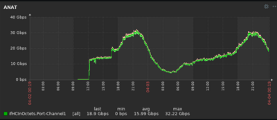

@sdy_moscowПотестил ваш модуль в сравнении с NAT на nft+flowtable для оффлоада. Результаты приятно удивили. При одном и том же трафике при работе через nft+flowtable загрузка ядер, на которых работает сетевая, в 3-5 раз выше, чем при работе через xt_ANAT. Огромная благодарность за данный модуль. Единственной проблемой стало то, что пришлось отключить GRO в настройках сетевой карты, т.к. на интерфейсе странно работает обработка "больших" пакетов, которые собраны из нескольких маленьких со стандартным mtu сетевой картой, а именно, часть таких пакетов дропается и в ответ на них генерится ICMP packet too big. В случае с nft GRO работает без проблем. Попробую поискать в вашем коде, что может влиять.
39 минут назад, John_obn сказал:
На роутере GRO лучше отключать. Исторически на forwarding-е с ним вылезают баги. Зачем он вам? У вас же интернет-трафик? Обычный Internet mix? Транзитный трафик локальными сокетами обрабатывать не нужно.
Фрагментов в imix в худшем случае десятые доли процента, если конечно вас не насилуют DDoS-ом. А если насилуют, то никакой GRO не поможет.
Вот например как бывает с GRO на роутере:
https://patchwork.ozlabs.org/project/netdev/patch/73223229-6bc0-2647-6952-975961811866@gmail.com/
Вполне может быть, что и из NFT можно было бы выжать больше без GRO.
5 часов назад, John_obn сказал:
Спасибо за отзыв, хоть кто-то что-то написал 🙂. А то что-то все молчат. Как я ни раз уже писал, ANAT спроектирован и написан мною под почти максимальную производительность на многоядерном процессоре с 64 байтной строкой кэша и развитой технологией кэширования. Конечно, всегда еще есть, что можно улучшить, но, думаю,  совсем не много.
Попробуйте еще попользовать фитчи типа мониторинга и логов - вам тоже понравится. Ну и можно спокойно нетфлоу поднимать на несколько приемников.
Что касательно GRO, тут: "ДА! ПРОБЛЕМЫ  ДОЛЖНЫ БЫТЬ!". Если стэк линукса сам такие пакеты не разберет на части перед обработкой в ядре (а он их не разберет насколько я понимаю), то с АНАТ будут проблемы. Также еще могут быть проблемы с теми сетевухами и драйверами, которые буферизируют трафик, отсылая в обработку ядру лишь заголовки пакетов, а не целиком пакет. К сожалению, живых "примеров" работы с таким трафиком под рукой не было, а поверхностный гуглеж их не дал. Документация же по ядру линукса настолько скудновата и устарела, что прям плакать хотелось во время возни с модулем,  а в сырцы погружаться так глубоко времени не было.
ПОЭТОМУ, ПРОСЬБА, если кто-то знает где почитать или посмотреть примеры работы с GRO и буферезацией на сетевых платах - напишите ссылки ну или хотя-бы названия настроек (вот про GRO написали - вроде даже нашел кое-что), почитаю и в след. версиях постараюсь исправить функционал.
А в остальном - пока-что эти продвинутые функции на сетёвках надо отключать.
(GRO) generic receive offload  - https://habr.com/ru/companies/vk/articles/314168/
@John_obn Что касательно места которое надо "копать" для обработки GRO и иных фитчей трафика, то это, по моему сугубо авторскому мнению, ОДНА единственная функция в коде - точка входа обработки трафика axt_dnt_nat_tg в файле xt_ANAT_pc_donat.c.
Предположу, что надо, прочитать  какие-то флаги пакета и (или) запустить пакет в повторную обработку в разобранном виде, ну или лазить очень глубоко по его структуре, а может вызвать какие-то функции ядра для его подготовки к обработке. ЧЕСТНО, на сегодня, Я НЕ ЗНАЮ! Кто знает - пишите!
Логика алгоритма axt_dnt_nat_tg взята практически полностью из xt_nat, только была мною оптимизирована под новые струткутры данных, логирование и высокую производительность.
2 часа назад, Savchenko сказал:
Есть один очень большой вопрос, сколько mpps удавалось получить с одного сервера на таком модуле?
Я смело предположу, что он "выжмет" весь интерфейс "до дна" в мелких пакетах.... причем с миллионом трансляций. Размеры хэш таблиц только может придется подкрутить. Счетчики смотрите. Существенным значением влияющим на производительность является число новых трансляций в минуту. Вот тут могут возникнуть НЕБОЛЬШИЕ проблемы, теоретически - типа скорости выделения пулов и  объема памяти ядра линукс.
  • 2 weeks later...
