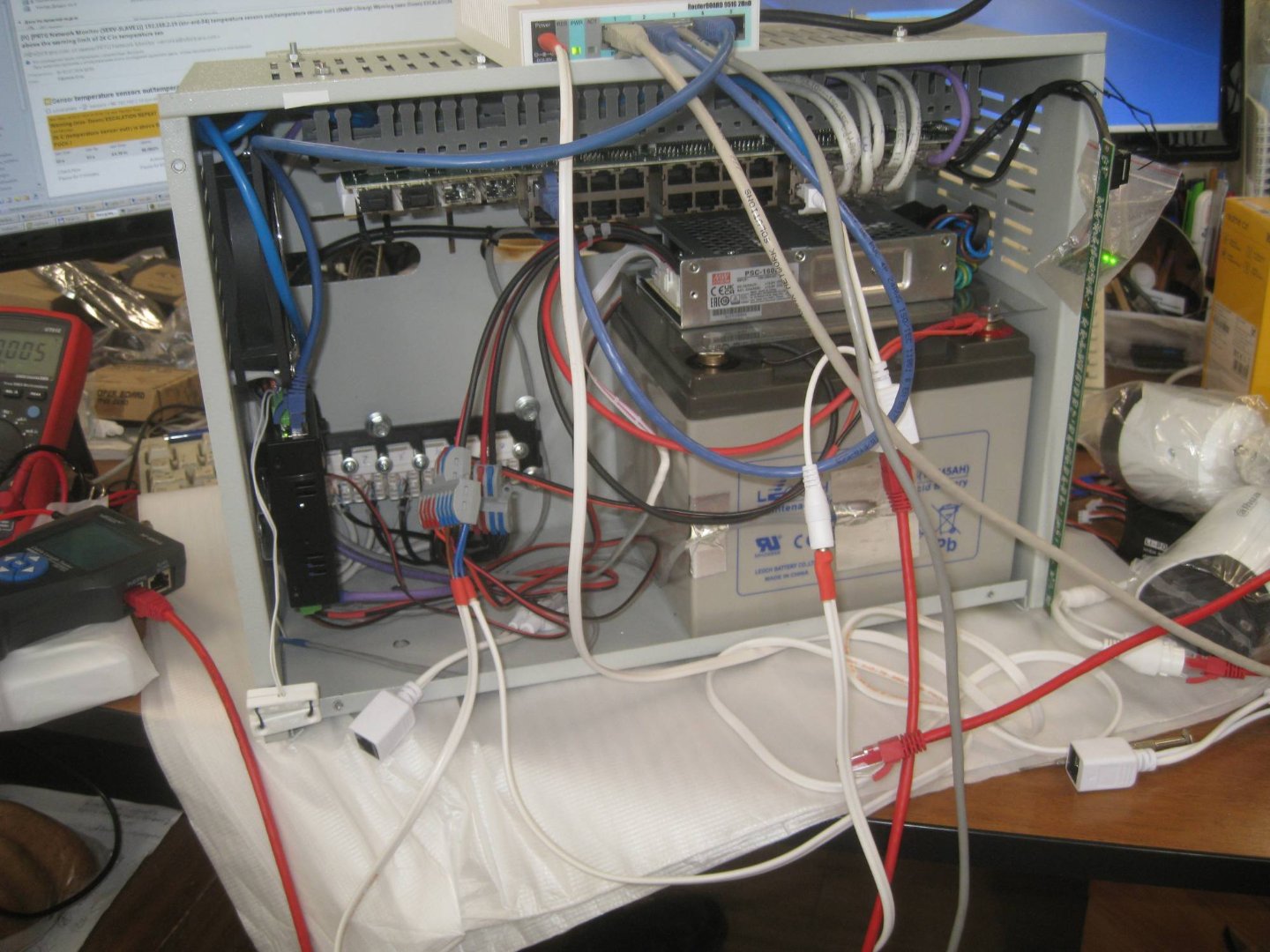

pukoid Posted July 22, 2024 Author Posted July 22, 2024 (edited) Да, хз, но новый с магазина. Я шкаф собрал, проверил что на батарею переходит, нагрузку питает, токовыми клещами ток заряда аккума в 7А заценил. И поставил на объект. Разрядить до упора батарею на стенде в голову не пришло. Надо теперь забирать и тестировать. При батарее разряженной до 2-3В он стрекочет мерзко, видимо, той самой релюхой, при появлении 220. При разряженной до 5-6В включается. Edited July 22, 2024 by pukoid Вставить ник Quote

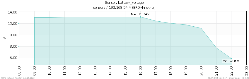

pukoid Posted July 22, 2024 Author Posted July 22, 2024 Да, вот, нет. erd запитан от этого БП и он не выключается, пока напруга не упадёт вольт до 6. Если бы БП вырубался, а erd разряжал своим вольтметром, то показания бы переставали передаваться. А так - и erd и Микротиг работают до упора: Вставить ник Quote
