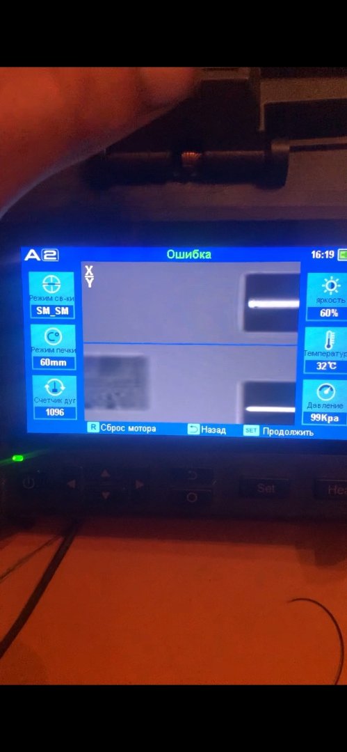

проблема с аппаратом не видит оптоволокно с левой стороны по оси х, по оси у размыто все. Уже на втором аппарате такая проблема. может кто сталкивался и подскажет как то можно исправить ?
Левое волокно в проекции Х ушли за пределы обзора камеры. Мысленно представьте себе декартову систему координат: в идеале волокно должно находиться в нуле и по Х, и по Y. В данном случае левое волокно сдвинуто вверх по оси Y. Таким образом, если смотреть на волокно вдоль оси Х (то есть развернуть систему координат на 90 градусов так, чтобы ось Х стала точкой), правое видно, а левое сильно вверху, за пределами обзора камеры; а если смотреть вдоль оси Y, будет видно оба волокна, но правое будет не в фокусе, поскольку сильно удалено от нулевой точки.
Из-за чего это могло произойти?
1. Загрязнилась V-образная канавка с правой стороны, её нужно прочистить. Я для этого использую зубочистку, заточенную до плоского состояния (она должна выглядеть как плоская отвёртка). Металлическими предметами (отвёрткой, ножом) не прочищайте -  повредите V-образную канавку.
2. Регулировка по оси Х выкурчена по максимуму и не хочет сбрасываться. Откройте крышку, посмотрите внимательно на V-образные канавки и сравните их положение: они должны быть строго на одном уровне. Если правая канавка стоит выше левой (может на пол миллиметра, это уже очень много), проблема в регулировке. Попробуйте найти в меню режим ручной регулировки или ручной юстировки, уложите в V-канавки подготовленные волокна так, чтобы их было видно на экране (как на Вашем фото), дойдите до пункта "регулировка по оси Х" и попытайтесь отрегулировать волокно (обычно правое регулируется по Х, а левое по Y). Если регулируется, выставьте в 0 (примерно) и попробуйте сварить волокна. Если на регулировку не реагирует, значит, что-то застряло или сломалось внутри аппарата в узле регулировки по Х. Тогда дорога ему в сервис.
