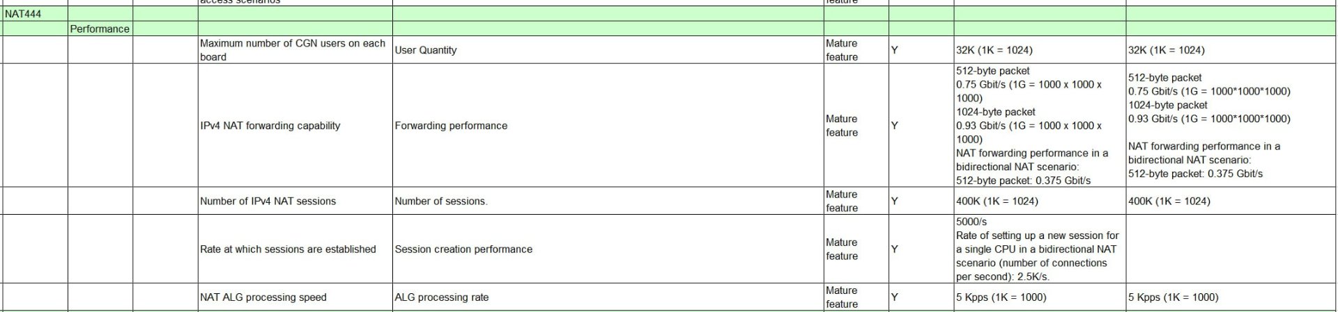

olafff Posted July 19, 2024 Author Posted July 19, 2024 Linux на интеловском ведре конечно хорош, но для офиса, где за НАТ-ом сидит 20-30 калек, которые создают до 1к сессий) Имхо для ISP подобное решение умерло с приходом гигабита. Даже у NE-8000M1A с его фермой 350 Гбит, NAT согласно таблички вывозит до 1 Гбит Вставить ник Quote
