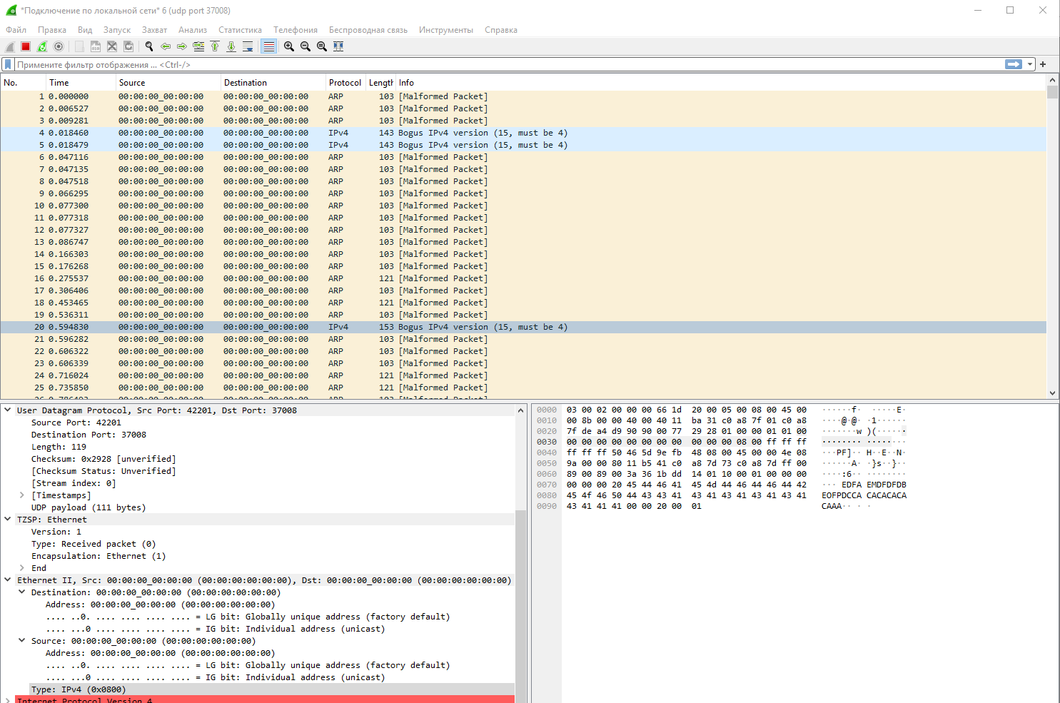

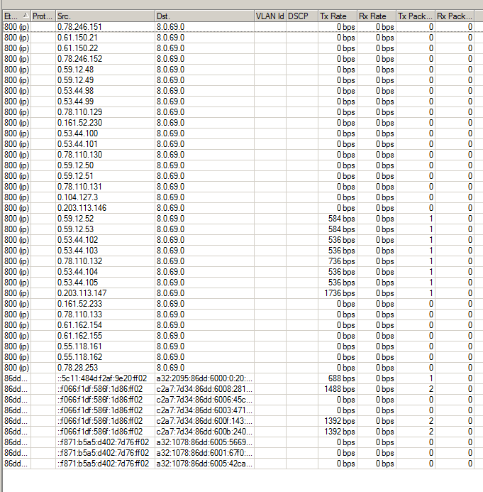

И вот на днях добавил к ним еще одного клиента (пока через 3г интернет) и начались непонятности. При поднятии туннеля в торче на сервере вижу следующее:
И в головном офисе начинается полтергейст с доступом к разным сайтам и сервисам. Что то то работает то нет, сайты грузятся частично и прочее.

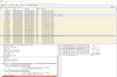

В торче по какому интерфейсу? Соберите PCAP-дамп, так надежней.
По новому конечно. На бридже и прочих интерфесах сервера этой движухи не замечено, фаервол все лишнее отрубает. Только это не спасает локальную сеть от звиздеца. Со стороны клиента этого всего вообще не видно.
Такое бывает из-за ошибок конфигурации на L2. Туннель в мост с чем-нибудь загнали, а это что-нибудь - само есть дочерний интерфейс. Тогда в сеть проливаются подобные уродцы, не прошедшие весь стек протоколов до конца. Может конечно и CPU в роутере протекать уже от старости.

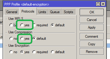

Починял)
У клиента в профилях были включены отмеченные зеленым настройки
Поменял и сразу все пропало. Даже думать не хочу как это могло гадить в канал
