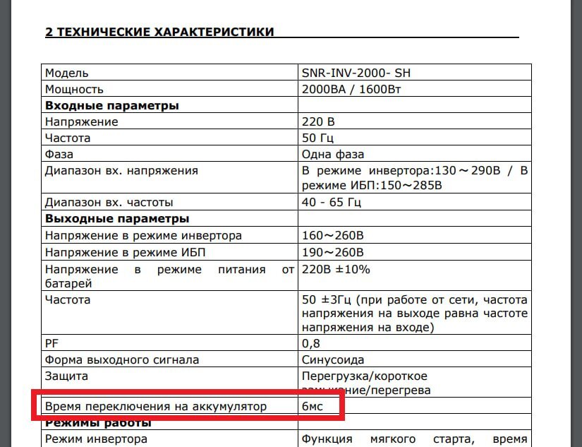

Badyavka Posted July 7, 2024 Posted July 7, 2024 (edited) Добрый день. Подскажите, в чем может быть проблема. Стоит стабилизатор энерготех norma 15000, после него уже snr-inv-2000-sh с двумя АКБ по 200АЧ и проблема в том, что при отключении электричества инвертор не успевает переключиться на АКБ за указанные в мануале 6мс так что холодильник, котел, тв, коммутатор и роутер уходят в ребут, общая нагрузка не превышает 1 кВт. Переключение режимов inv/ups результатов не дают, переключение тока заряда 20/40 А результата не дают. Выходит, что время переключения гораздо больше чем 6 мс. Брак или что-то можно с этим сделать? Новый из коробки себя так ведет. Edited July 7, 2024 by Badyavka Вставить ник Quote
Konstantin Nemcev Posted July 8, 2024 Posted July 8, 2024 Здравствуйте. Уточните где именно вы наблюдаете параметр про время переключения 6мс? Пробовали отключить преобразователь из схемы и напрямую подключить ИБП от сети и провести тест с отключением? Вставить ник Quote
Badyavka Posted July 24, 2024 Author Posted July 24, 2024 (edited) Добрый день. Про 6 мс написано в мануале. Стабилизатор не причем, отключаю питание от инвертора, он тут же тухнет, а переключается на акб только спустя 3 сек. video_2024-07-24_18-48-46.mp4 Edited July 24, 2024 by Badyavka Вставить ник Quote
