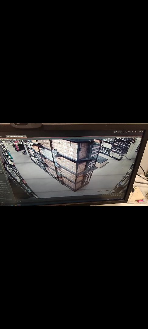

Столкнулся с такой проблемой
Плывущие вниз и вверх горизонтальные чёрные полосы на мониторе,
Подключены к видеорегистратору 10 видеокамер через коаксиальный кабель, камеры крепятся к пластиковым коробкам
БП один для всех видеокамер
Решил камеру на которой сильные помехи подключить от отдельного БП, в итоге помехи изчезли на всех камерах
Как это понимать?
@voltamper Ищите где по трассе кабеля проблемной камеры проходит 220В параллельно или где кабель повреждён. Это наводка от 220В 50 Гц. Возможно электрики что-то новое подрубили.

Это называется "земляная петля". Очень поганая штука, часто трудноустранимая.
