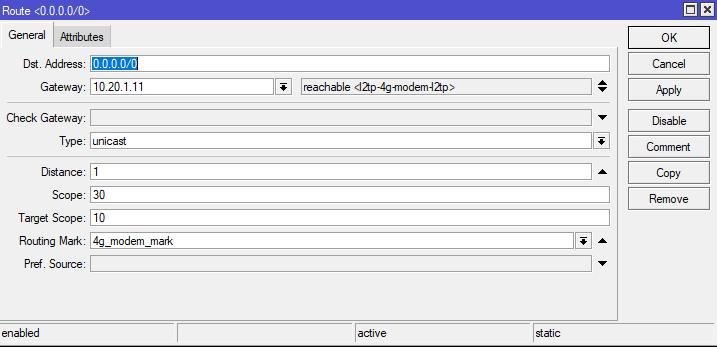

Необходимо маршрутизировать трафик из одной подсети (10.0.52.0/24) микротика через этот туннель, то есть чтобы пользователи, подключенные к микротику, ходили в интернет через мегафон.

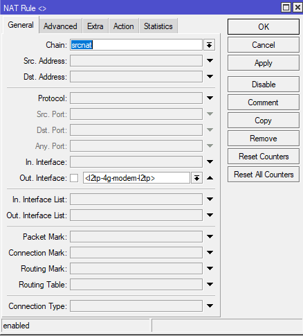

Создал для этого правило в ip-routes и в ip-firewall.

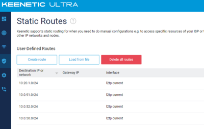

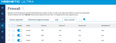

Устройства в сети кинетика (10.73.16.0/24) не видны, пинг и трасерт не проходят. В firewall на кинетике записи добавил, ниже оставил скриншоты.

Поснифать трафик (tool sniffer quick) и посмотреть что куда улетает и что возвращается. Плюс не забывайте, что на роутерах должны быть маршруты до точек туннеля, иначе у вас трафик по дефолту пойдет.

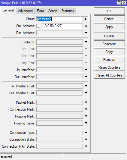

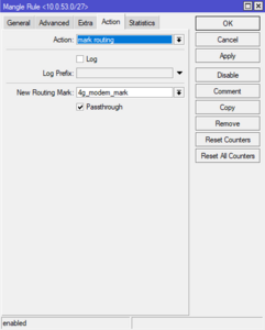

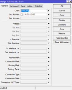

SRC-NAT на MT вам точно не нужен, пусть NATит Keenetic. Покажите правило Mangle,для которого маршрут сделан.
Для начала, у вас на Keenetic в Firewall НЕТ правила для ICMP, по которому работают ping и tracert
image.thumb.png.439bf2ef2b6a6e979117e950ed707121.pngimage.thumb.png.64d3a1ef82b1f05587ede16b6b442478.png
Спасибо за ответ, правило было добавлено, на скриншоте забыл показать.
