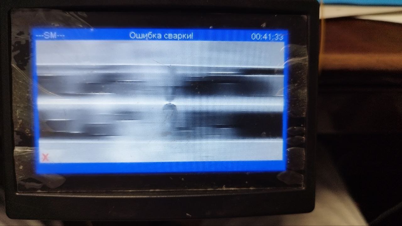

Появилась проблема со сварочным DVP740, может у кого было аналогичное.
При работе от АКБ не может зажечь дугу при сварке, всё юстирует, печка усаживает, как только дает дугу - возникает шелест внутри, как будто свистит дроссель в каком то из каскадов питания и на этом всё заканчивается. На экране в этот момент как будто сечет где то высокое. При питании от сети всё отлично. Пробовал подкидывать другую батарею, ничего не меняется. Визуально пересмотрел плату, ничего не видно, просадки питающих напряжений не увидел. По логике понимаю, что проблема в цепях питания но найти пока не могу.
Не было ни у кого такого опыта?
