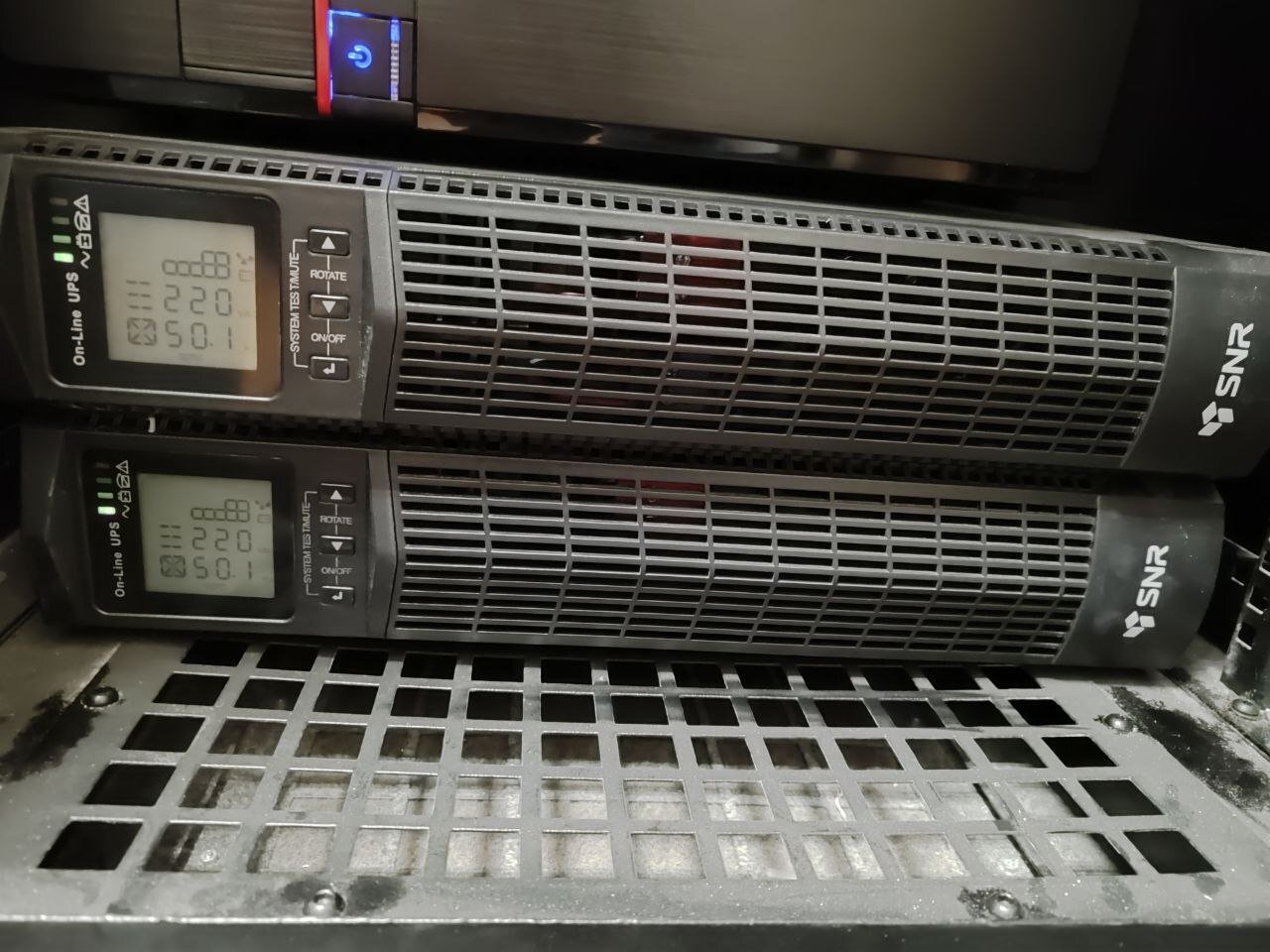

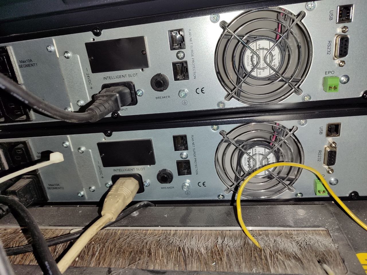

Serjerry Posted June 17, 2024 Posted June 17, 2024 (edited) Доброго времени суток. 1. Помогите определить модель ИБП (на фото во вложении). 2. Задача: необходимо, чтобы ИБП сам выключал оборудование (сервер и НАС), как это можно сделать ? Как я понял, то нужен SNMP модуль, а какой модуль подойдет к этим ИБП ? Edited June 17, 2024 by Serjerry Вставить ник Quote
jffulcrum Posted June 17, 2024 Posted June 17, 2024 По виду это алимент Element 1000 VA. Всё это уже давно EOL, врядли найти плату, хотя батареи SNR еще поставляет Вставить ник Quote
Saab95 Posted June 17, 2024 Posted June 17, 2024 Их там всего-то 3 вида - можно купить в магазине, где есть без проблемный возврат товара и проверить. Например DL801/DJ801. Но там же еще USB порт и COM есть - через них так же можно управлять. Если нужно по сети - то подключить к микротику, а он через сеть перенаправит данные COM порта на другой компьютер. Вставить ник Quote
[anp/hsw] Posted June 18, 2024 Posted June 18, 2024 Для перенаправления com портов есть куда более надежные и провереные железки, типа moxa. А для колхоза можно и openwrt собрать с пакетом nut-ups. Вставить ник Quote

No_name Posted June 27, 2024 Posted June 27, 2024 Подключить сервер к упс через com/usb, установить на сервер nut-ups и отконфигурировать под свои хотелки. Можно сделать сервак мастером и управлять другими по сети при возникновении опредленных событий, в контексте бп. Вставить ник Quote
