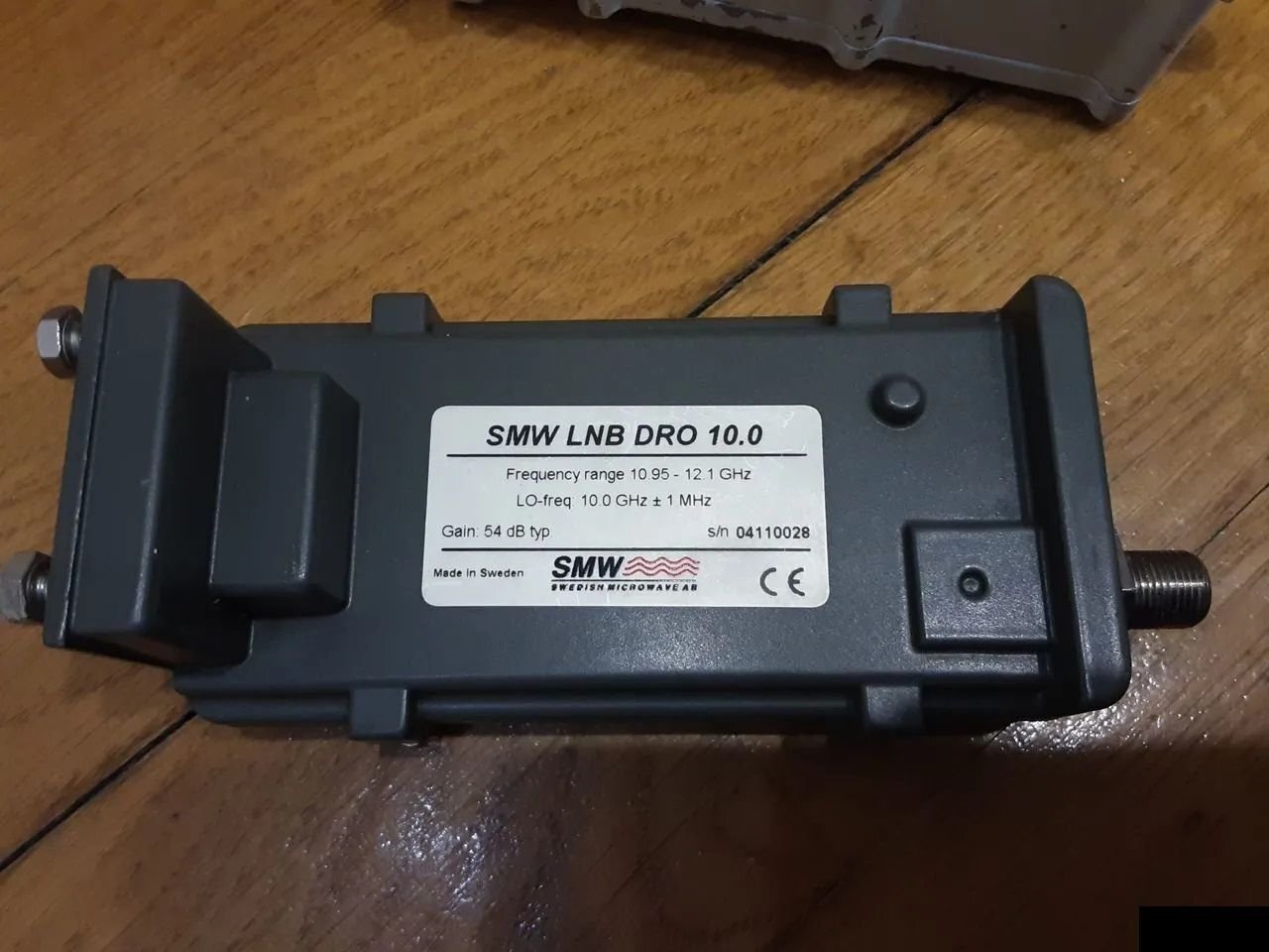

1. Именно этот конвертер, который на фото - как раз НЕ полнодиапазонный. У него один гетеродин 10.0, соответственно, рабочий диапазон 10.95-12.15 ГГц (полный Ku - диапазон 10.7-12.75 ГГц). У полнодиапазонного конвертера два гетеродина (обычно 9.75 и 10.6 ГГц, но бывают варианты)
2. Мое личное мнение: SMW=УГ. Имел некоторый опыт. Увы, по большей части отрицательный.
Это конвертер DRO, по идее, "эконом вариант". Три-пять тысяч рублей, имхо. Применение сильно ограничено: прямоугольный фланец без переключения поляризации и один гетеродин. Для бытовухи неудобно, для коммерческой инсталляции качество хреновасто.
Люблю гетеродин 10 000 ,
нормально отношусь к фланцу ,
использую smw кватт и есть несколько штук бракованных
( с их то ценой , от температуры плывет гетеродин )
но есть SMW кватт c стабильностью +- 1 MHz
брали на Ямал по Дождь и работает отлично ( а дождь сгинил )
сейчас большое предпочтение отдаю
Norsat
NJR
особенно на Low Ky
легонькие и хоть DRO , но работают вообще без забот , и DVB S2 не портят  ,
а вот  с верхним Ку у них надо внимательно смотреть даташуты
4 часа назад, sky star сказал:
Norsat
NJR
+1. Эти не подводили.
А с SMW были проблемы на половине инсталляций. Я раньше работал в фирме, которая их продавала (Сатпро). А когда уволился, стал обслуживать их покупателей. Был (может, до сих пор есть) в ЕКБ такой провайдер Планета, у них была головная станция IPTV, 10+ антенн Супрал 1,8 и 2,4м, везде стояли SMW. Натрахались с низкими BER ами, на что только не грешили - сменили это профи-чудо на бытовуху, и всё сразу взлетело.
В другой раз Билайн поставил на 4,5м земную станцию в Якутске SMW Wide Band с двумя раздельными выходами. Надо было приспособить антенну под работу в двух поддиапазонах. Днём работал ок, ночью схолодало, и уехал гетеродин. Боевые каналы рухнули. Меня выдернули с ночлежки менять обратно на старый Норсат. А утром рано самолёт. Такая веселуха.
