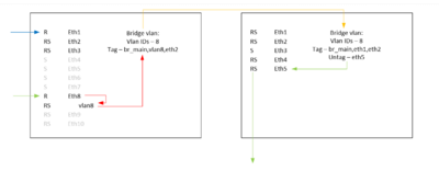

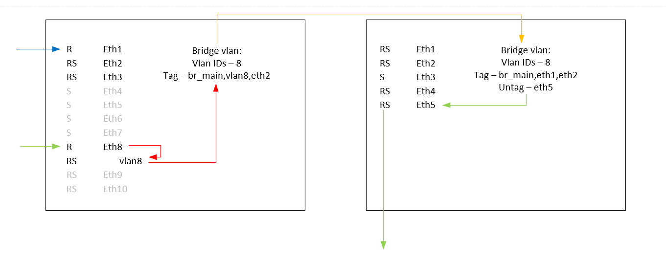

Имеется следующая задача (на первый взгляд простецкая, но с которой я уже мучаюсь не один месяц). На первый роутер приходит 3 uplink-а. Один из них необходимо пробросить на конкретный порт второго роутера, который соединен с первым по принципу точки доступа и получает адрес по dhcp. Так вот - на первом роутере я создаю влан интерфейс vlan8 (на ether8) с pvid 8 и закидываю его в бридж, сам ether8 при этом не в бридже, и не должен там быть. Далее на бридж - вланы создаю vlan ids=8 tag=bridge,eth2(соединение со вторым роутером),vlan8. На втором роутере vlan ids=8 tag=bridge,eth1(в бридже) untag=eth5(в бридже, pvid=8). И..... и нихрена не выходит. Подскажите где я ошибаюсь.

Отвечаю сам себе)))) Схему выше от DeLL не пробовал, мб рабочая. Проблему оказалось решить проще простого. Перевешиваем влан-интерфейс на бридж с которого хотим отправлять влан дальше. Создаем еще бридж, куда закидываем порт wan и наш влан-интерфейс (в портах бриджа назначаем ему pvid), адрес (у меня он был) или dhcp-client перевешиваем на этот же бридж. А дальше по классике как у меня на схеме. Все полетело и резервирование продолжает работать)))
