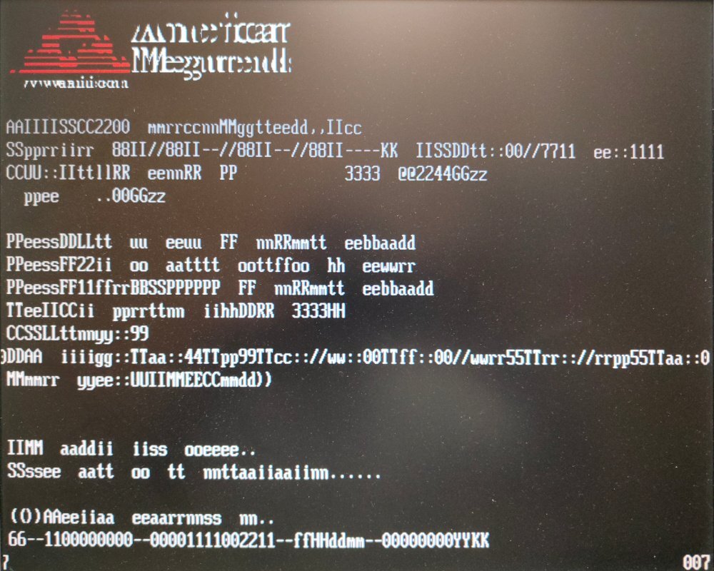

У нас тут один сервер перегрузился из-за аварии по электропитанию.
И теперь при загрузке показывает такое (нет, это не разфокус на камере):
Честно говоря, никогда такого не видел.
Тут что-нибудь можно сделать?
На кнопки не реагирует, как зайти в загрузчик (если он вообще есть) — непонятно (сервер Depo Storm где-то 15-летней давности, что там внутри уже никто не знает).
20 минут назад, alibek сказал:
ну вроде пишет про кнопки DEL, F1 и F2 (или F11 и F12). Но судя по проглатыванию и повтору символов, что-то в нем "заедает" при чтении из видеопамяти. Рискну предположить, что там может быть грязь какая-нибудь или неконтакт на одной из шин.
Видеопамять там встроенная, поэтому были большие сомнения, что причина в плохом контакте.
Но на всякий случай отключил все шнуры, открыл, продул все воздуходувкой, поплотнее вставил все шнуры.
Видимо что-то из перечисленного или их комбинация помогла — сервер загрузился.
Но таких глюков никогда раньше не видел.
Это помирает чип IPMI, в котором, собственно, и видеоадаптер находится. 15 лет - это скорее всего Winbond WPCM450, несколько серверов с такими потеряли, пришлось вставлять видяхи и переводить на некритичные задачи. Гипотетически, вместе с флешкой прошивки спаивается с донора, но лично не проверял, не стоило возни ввиду возраста железа.
