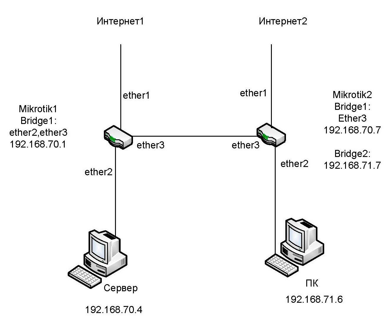

Коллеги, помогите с проблемой.
Есть два микротика. Оба подключены к интернету через ether1 соответственно, разные провайдеры, разные адреса. К каждому по VPN подключаются разные сотрудники.
К первому микротику подключен сервер 192.168.70.4 . Ко второму - ПК 192.168.71.6.
Нужно, чтобы впн-клиенты, работающие на ПК, имели ограниченный доступ (по определенным портам) с ПК на сервер. Но никуда больше.
Соединил оба микротика через ether3.
На первом микротике объединил в бридж порты 2 и 3, дал бриджу адрес 192.168.70.1
На втором микротике первый бридж ether3 - адрес бриджа 192.168.70.7, второй бридж ether2 - адрес бриджа 192.168.71.7
На первом микротике прописал маршрут сети 192.168.71.0/24 шлюз 192.168.70.7
Проблема: Сервер и ПК пингуют как свой микротик, так и удаленный, но не пингуют друг друга.
Сервер 192.168.70.4 пингует 192.168.70.7 и 192.168.71.7
ПК ПК 192.168.71.6 пингует 192.168.70.1
В правилах файрволла микротика 2 разрешил forward между бриджами туда-сюда.
Шлюз сервера 192.168.70.1, шлюз ПК 192.168.71.7
Не пойму, куда копать
Стыковочная сетка должна отличаться от той, что используется в локалке на обоих роутерах, иначе надо использовать маскарад на правом (по картинке)
Не нужен тут никакой бридж. Выделяйте сеть на порты ether3 например 192.168.77.1/24 и 77.2 на второй микротик.
На микротике где интернет 1 прописываете маршрут на сеть 192.168.71.0/24 на адрес 192.168.77.2, а на микротике где интернет 2 прописываете 192.168.70.0/24 на адрес 192.168.77.1
Естественно в правилах НАТ исключаете работу правила при запросах на адреса внутренних сетей - тогда все пользователи сети смогут на сервера и компьютеры заходить.
Если нужно запретить доступ - то уже на микротике, к которому непосредственно подключен сервер, создаете правила с указанием IP адресов абонентов (подсетей) и на какие порты можно заходить, далее делаете правило блокировки.
Всем спасибо. Проблема была в шлюзах. На сервере две сетевые карты с разными ip и шлюзами, трассировка показала, что сервер отвечал через неправильный шлюз.
В целом я сильно упростил схему, к каждому из микротиков подключено много узлов, а ПК из схемы это виртуалка с доступом через влан. Поэтому заморачивался с бриджами. С правильным шлюзом на сервере схема работает.
