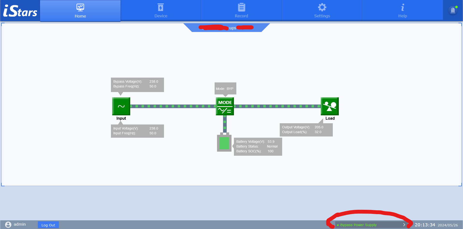

Добрый день.
Начали устанавливать новые SNMP платы мониторинга iStars iDA-ST400P на наши узлы с ИБП. С моделью SNR-UPS-LID-2000-XPS они заработали нормально, а с SNR-UPS-LID-3000-XPS возникла проблема - постоянно высвечивался статус Bypass в режиме мониторинга.  Внизу в строке (обведённой красным) постоянно меняется статус Bypass Power Supply на Main Power Supply и обратно - раз в несколько секунд. Одну из плат "отпустило" спустя сутки работы, а вторую - до сих пор нет.

Как оказалось, он отображает статус Bypass, если напряжение сети выше или ниже установленных для БП порогов и он его корректирует.

тоже получил в руки такую плату, и чешу репо - с чего бы это она обычный линейно-интерактивный упс на вот этой самой схеме, которая у вас на скриншоте, рисует как онлайновый пятью квадратиками. автодетект делал, не помогло...
