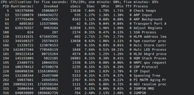

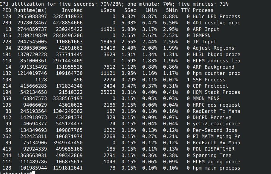

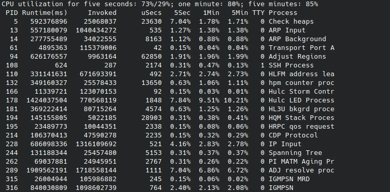

Всем доброго вечера. Столкнулись с аномалией на данном устройстве. В какой то момент, нагрузка на проц начала превышать 80%, при чем, если зайти на нее по ssh, то нагрузка немного снижалась. show processes cpu полезного не дал, порты в сторону локали ложились и нагрузка не спадала, после ребута нагрузка тоже не исчезла, но спала сама по себе, спустя ~ сутки. Встречал кто нибудь подобное? В какую сторону копать, при повторе данной проблемы? Заранее благодарю.

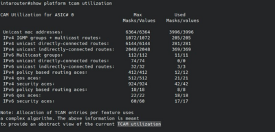

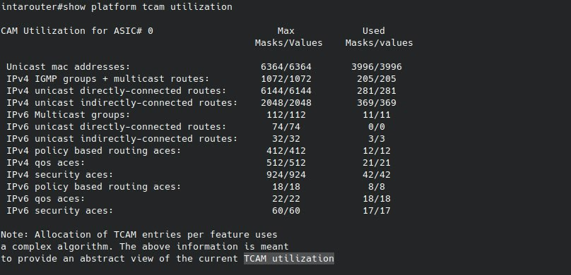

show platform tcam utilization
L3 функции используются? "Hulc LED Process" - это эскалации с ASIC на CPU, либо результат превышения лимитов TCAM, либо что-то приключается на физике, вроде флапов портов или массовых ошибок STP
Дополню, что на ней 42 влана, 3,5к устройств (arp), суммарный пиковый трафик 3,5 гиг, флапов портов замечено не было
