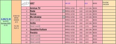

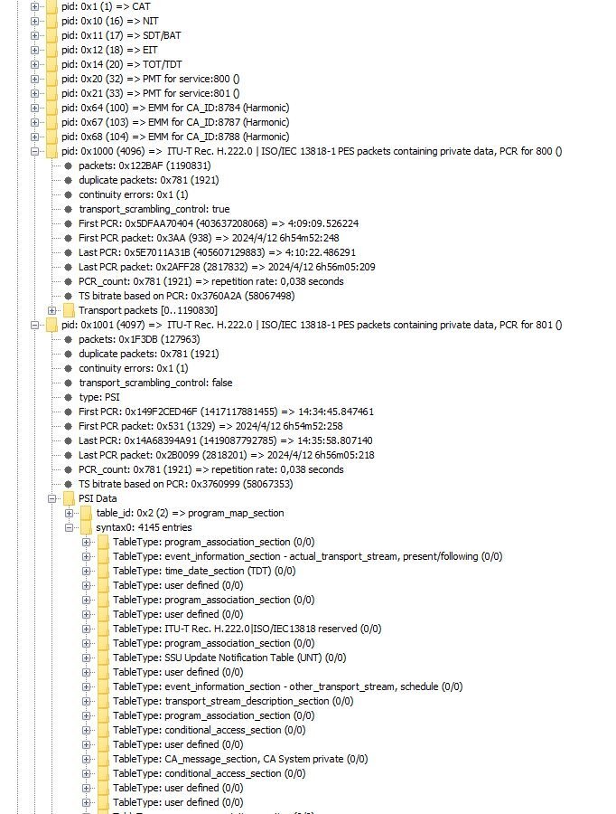

albert84 Posted May 13, 2024 Posted May 13, 2024 (edited) Всем здравствуйте! Один человек просит помочь вот в таком деле, может кто сможет это сделать ? Пишет так- "Нужна помощь в получении информации о потоке с одного спутника. Нужно посмотреть T2-MI с пидом 4096 - какие внутри пиды и содержимое L1 фрейма. Вот с этого транспондера . В этом транспондере есть открытые каналы и закрытый BISS. Может кто-то может записать 1-2 минуты декодированного потока? Там два потока Т2MI. Один открытый, а второй закрыт. Поток под пидом 4097 раскрывается - можно посмотреть сервисы, а 4096 закрыт. Тут главное дескремблировать BISS. Анализатор на комп у меня есть, есть и профессиональный. Просто может кто-то принимает и может записать поток. Или второй вариант- мой записанный поток прогнать через дескремблер BISS и также записать с выхода." Edited May 13, 2024 by albert84 Вставить ник Quote

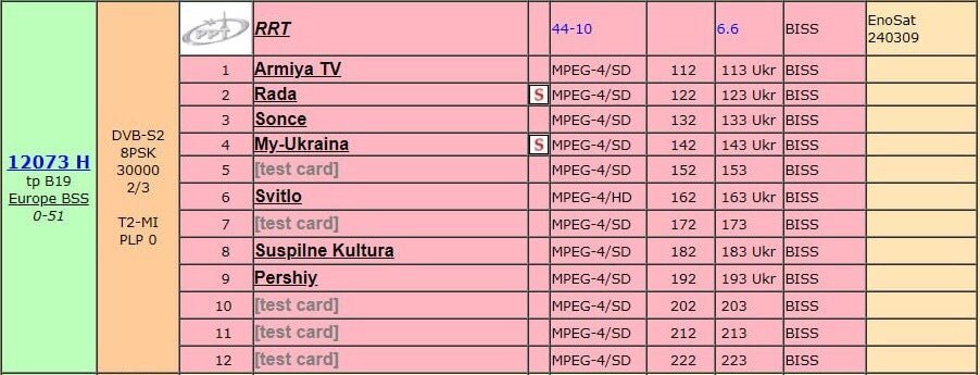

Глеб Высоцкий Posted May 15, 2024 Posted May 15, 2024 А на этом же сайте в разделе Packages не та ли самая информация https://www.lyngsat.com/muxes/Astra-4A_Europe-BSS_12073-H.html ? Вставить ник Quote
alan Posted May 17, 2024 Posted May 17, 2024 100 мегабайт полного .ts потока с этого транспондера. БИСС раскодирован. https://drive.google.com/file/d/1GBbaGW0ac4KcPnLY91rA62iIdIVGfxKA/view?usp=sharing Вставить ник Quote
