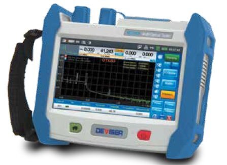

Deviser:
AE3100A-F.
Старшая модель AE3100F (1310/1550 нм, 45/43 дБ) стоит около 600 тыс руб. Содержит также в себе лазерный источник, измеритель мощности и визуализатор повреждений («светилка»).

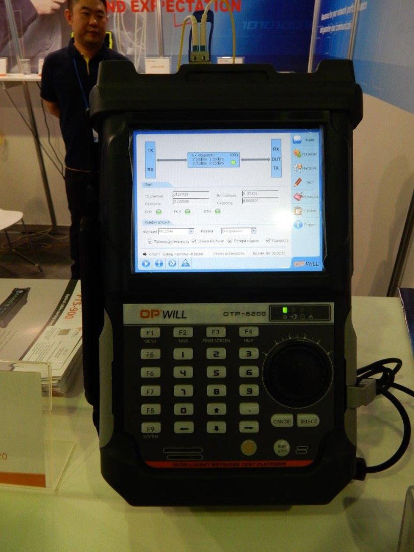

Рефлюки здесь-только часть модулей. Основные- всякие анализаторы. Один такой на фото.
Здесь тоже есть "светилка" и оптический тестер. Стоит около $11000. Производит впечатление профессиональной платформы.

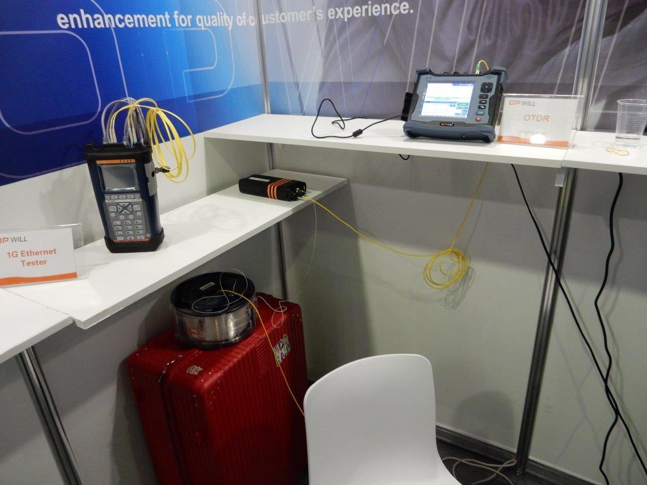

Есть у них и платформа подешевле FTS510.
Там есть и старшая модель FTS510-M-ac 1310/1550 нм, диапазон 43/42 дБ. Доступна к поставке, но цена пока не утверждена. Вопрос с внесением платформы в реестр пока не решен, пока не понятен спрос. Известно пока что, что PON модель FTS510-H-abcd 1310/1490/1550/1625 нм 40/37/39/38dB без спец. опций iOTA и iNET (что за зверь-не смотрел, но думаю, что строит дерево PON) будет стоить около $4000.

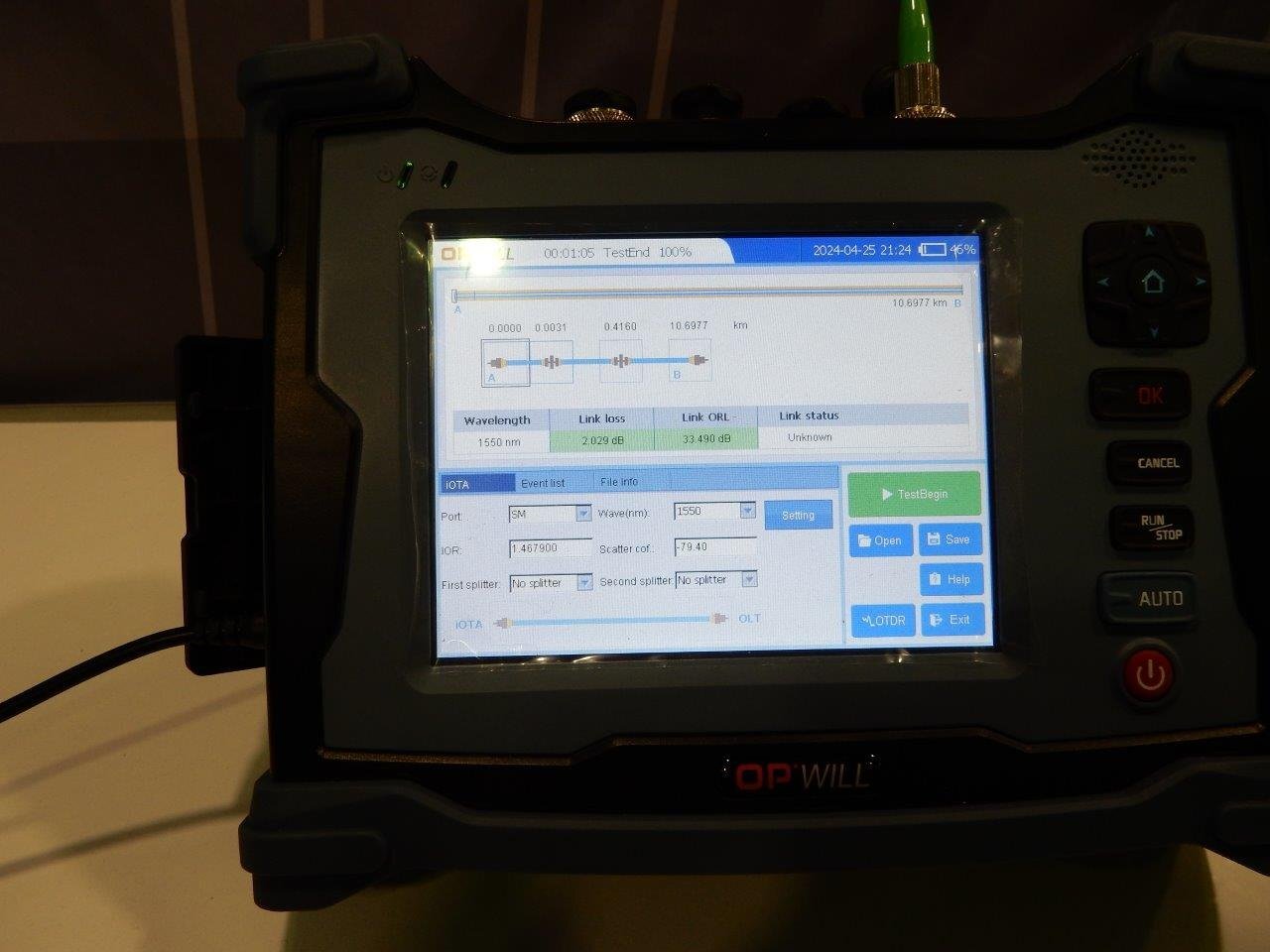

На экране -результат работы опции iOTA (многоимпульсный автоматический режим рефлектометра с определением событий и участков и их схематическим отображением). А вот что он определяет:
