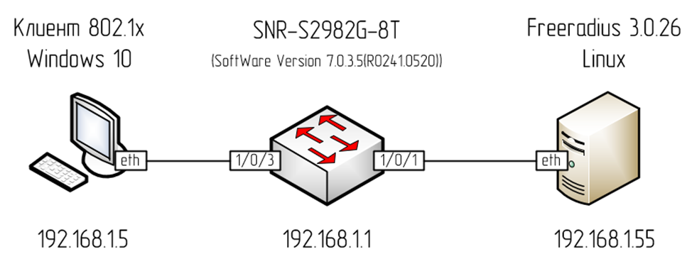

Пытаюсь проверить функционирование 802.1x на коммутаторе SNR-S2982G-8T.
Не получается настроить рабочий конфиг.
Есть следующая схема:
Конфигурация коммутатора:

tcpdump на linux в момент авторизации, приходит Access-Request от коммутатора, уходит Access-Challenge в стороону коммутатора, на этом все.
#tcpdump udp -n
10:04:59.256743 IP 192.168.1.1.3071 > 192.168.1.55.1812: RADIUS, Access-Request (1), id: 0x02 length: 109
10:04:59.257769 IP 192.168.1.55.1812 > 192.168.1.1.3071: RADIUS, Access-Challenge (11), id: 0x02 length: 80
На АРМ авторизация не происходит, идут постоянные запросы логина/пароля и в конце неудачная аутентификация.

@XomA, здравствуйте!
Функционал точно рабочий.
Попробуйте выполнить следующее:
1. обновите прошивку до последней рекомендованной (скачать можно отсюда https://data.nag.wiki/SNR Switches/Firmware/SNR-S2982G/recommended/), затем проверьте аутентификацию еще раз.
2. Добавьте команду 'authentication line vty login radius local' (если вы еще ее не применили).
3. Подскажите также, правильно ли понял, что в качестве суппликанта у вас используется клиент с ОС Windows? Дело в том, что по умолчанию Windows использует метод аутентификации EAP-PEAP, а Freeradius использует по умолчанию метод EAP-MD5, поэтому необходимо либо на freeradius-сервере в поле "default_eap_type" сменить значение на peap, либо изменить параметры на Windows-клиенте.
Спасибо за ответы!
Действительно дело оказалось в настройке Freeradius, в файле /etc/freeradius/3.0/mods-enabled/eap поменял в двух местах:
в секции eap и подсекции ttls значение "default_eap_type = md5" на "default_eap_type = peap" и авторизация прошла.
