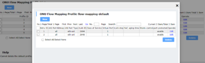

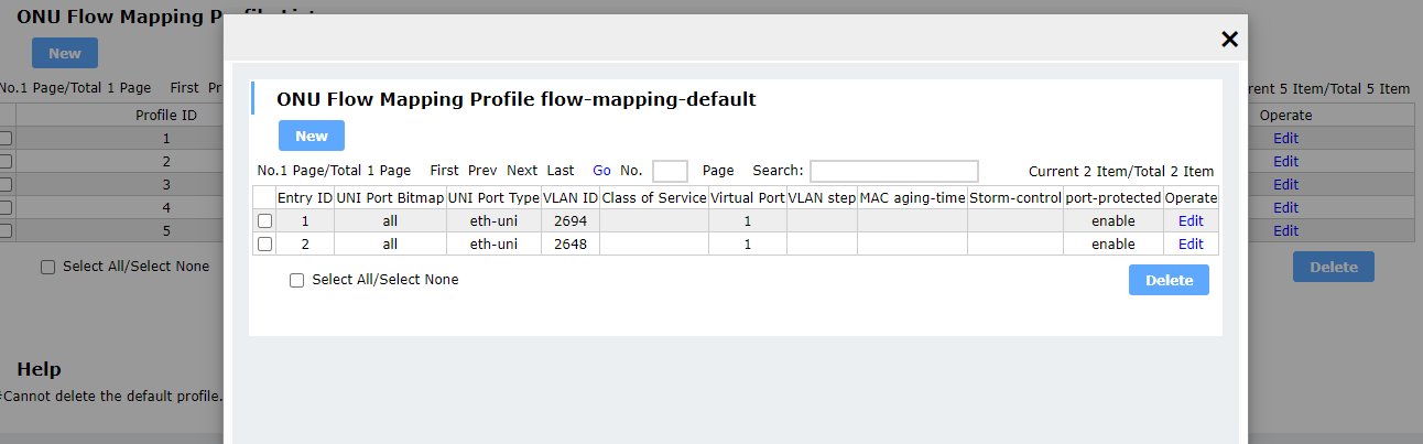

У нас такой ситуация есть влан 2694 и у него нагрузка, создал новый влан 2648 добавил новый профайл но не работает когда нового абонента подключаем
Теперь как можно настройт его при первом подключени работал с новым вланом?  flow-mapping-default нужно здесь открыть создать?

Есть возможность подключиться через cli и показать конфиг?
Не совсем понятно какие конкретно у Вас настройки. Есть предположение, что у Вас vlan onu profile по умолчанию, а на GPON порту установлен PVID 2694.
