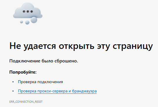

sog_bird Posted July 14, 2025 Author Posted July 14, 2025 Здравствуйте, коллеги! Подскажите, как включить http или https сервер? Опишу свои действия: 1. Делаю в режиме "conf t" ip http sever (получаю сообщение "web server has worked") Т.е. он включен. 2. В браузере (пробовал хром, файрфокс и эдж) ввожу адрес и получаю картинку с запросом логина и пароля. 3. Ввожу свои логин и пароль (которыми пользуюсь в консоли), подтверждаю и получаю следующую картинку (это из эджа): Так же пробовал завести https сервер. Ошибка такая же. Подскажите, куда копать? Вставить ник Quote
jffulcrum Posted July 14, 2025 Posted July 14, 2025 Надо по DevTools смотреть (F12), закладка Network - что происходит, откуда RST прилетел.. Часто таким грешат всякие Касперские, прогоняя трафик через локальный прокси, добавлять в них адрес в исключения Вставить ник Quote
Evgeniy Rychkov Posted July 15, 2025 Posted July 15, 2025 Здравствуйте. Цитата Подскажите, куда копать? Самая распространенная причина: фаервол, антивирус не пускают, отключите их на компьютере для проверки. Попробуйте другое устройство подключить, чтобы исключить ваш компьютер. Вставить ник Quote
sog_bird Posted July 15, 2025 Author Posted July 15, 2025 Добрый день! Спасибо за отзывы. Попробовал с компа, на котором нет и никогда не было каспера. Стандартный брандмауэр винды тоже отключил. Картина та же. Цитата Надо по DevTools смотреть (F12), закладка Network - что происходит, откуда RST прилетел.. Часто таким грешат всякие Касперские, прогоняя трафик через локальный прокси, добавлять в них адрес в исключения Попробую. Вставить ник Quote
Evgeniy Rychkov Posted July 15, 2025 Posted July 15, 2025 Прошивка на коммутаторе какая? Пробовали подключиться по телнет/консоли к коммутатору и проверить? Вставить ник Quote

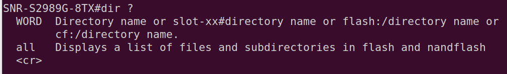

sog_bird Posted July 18, 2025 Author Posted July 18, 2025 Цитата Цитата Сейчас заметил, что не нравится синтаксис "member-1#nos.img". Вроде хочет "slot-1#nos.img" Вы уверены? Уже понял, что ошибался. Я пробовал скопировать файл с коммутатора. И поэтому думал, что команда должна выглядеть так "copy member-N#filename.ext tftp://XXX.XXX.XXX.XXX/filename.ext". Но, как оказалось, в этом случае работает так "copy slot-N#flash:/filename.ext tftp://XXX.XXX.XXX.XXX/filename.ext". Ещё раз, огромное спасибо, Евгений! Вставить ник Quote

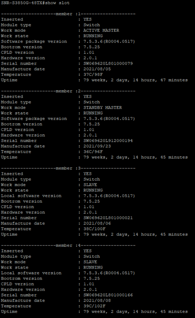

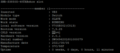

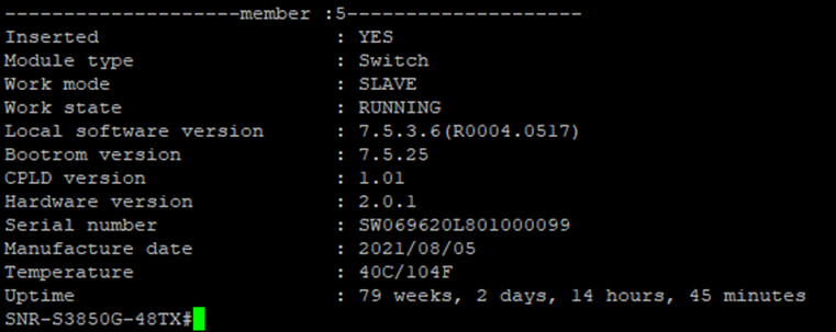

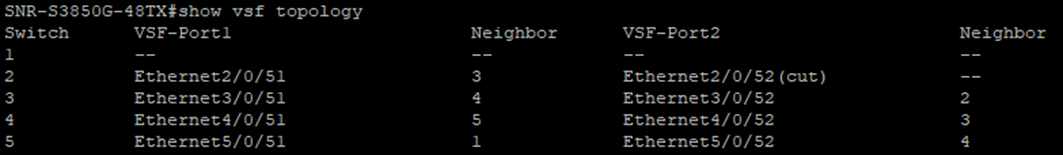

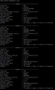

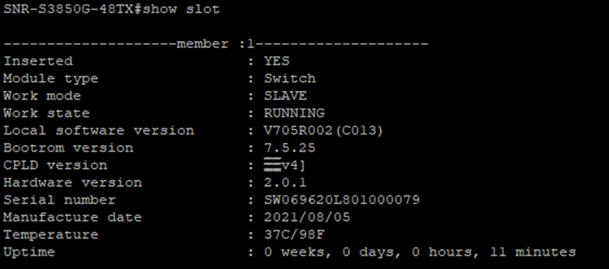

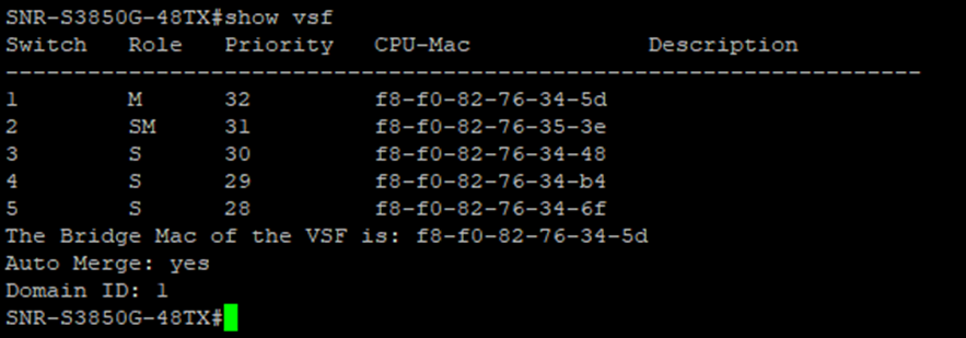

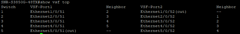

sog_bird Posted July 22, 2025 Author Posted July 22, 2025 Доброго времени суток! Попробовал вчера обновить свой стек SNR-S3850G-48TX. И меня постигла неудача. Опишу всё в хронологическом порядке. 1. Перед выполнением обновления сделал скрин команды show slot: Конфигурация vsf выглядела так: 2. Загрузил на все юниты файлы nos.img с новой версией ПО. 3. Применил команду "force sync software-version disable" 4. Применил команду "force switchover" 5. Active master перезагрузился. Я подождал минут 5 после его перезагрузки и снова выполнил "force switchover". Получил сообщение, что синхронизация vsf не окончена, продолжить да/нет. Я отказался и выполнил show vsf и show vsf top: В журнале было вот что: 2000 SNR-S3850G-48TX %Jul 21 21:09:04:246 2025 MODULE_VSF_PROTO/2/:topo success! vsf done 1 state ALIVE master f8-f0-82-76-35-3e seq 481 local seq 481 1999 SNR-S3850G-48TX %Jul 21 21:09:04:242 2025 MODULE_VSF_PROTO/2/:disc success! cpu num 5 vsf done 0 state TOPO master f8-f0-82-76-35-3e seq 481 pri 0x400027fe local seq 481 pri 0x400027fe 1998 SNR-S3850G-48TX %Jul 21 21:09:04:236 2025 MODULE_VSF_PROTO/2/:SM f8-f0-82-76-34-48 mid 3 pri 0x200027bd seq 478 1997 SNR-S3850G-48TX %Jul 21 21:09:04:236 2025 MODULE_VSF_PROTO/2/:Master f8-f0-82-76-35-3e mid 2 pri 0x400027fe seq 481 1996 SNR-S3850G-48TX %Jul 21 21:09:03:858 2025 MODULE_VSF_PROTO/2/:vsf_disc_restart 1220: vsf inactive 4000 local seq 481 pri 0x400027fe, time 2881754020 1995 SNR-S3850G-48TX %Jul 21 21:09:03:857 2025 MODULE_VSF_PROTO/2/:vsf_disc_probe_check_restart 3784: Handle the seq 466 probe pkt from key f8-f0-82-76-34-5d port 1(2) , restart the vsf ,time 2881754019 ! 1994 SNR-S3850G-48TX %Jul 21 21:09:03:350 2025 MODULE_VSF_PROTO/2/:topo success! vsf done 1 state ALIVE master f8-f0-82-76-35-3e seq 480 local seq 480 1993 SNR-S3850G-48TX %Jul 21 21:09:03:345 2025 MODULE_VSF_PROTO/2/:disc success! cpu num 5 vsf done 0 state TOPO master f8-f0-82-76-35-3e seq 480 pri 0x400027fe local seq 480 pri 0x400027fe 1992 SNR-S3850G-48TX %Jul 21 21:09:03:340 2025 MODULE_VSF_PROTO/2/:SM f8-f0-82-76-34-48 mid 3 pri 0x200027bd seq 477 1991 SNR-S3850G-48TX %Jul 21 21:09:03:339 2025 MODULE_VSF_PROTO/2/:Master f8-f0-82-76-35-3e mid 2 pri 0x400027fe seq 480 1990 SNR-S3850G-48TX %Jul 21 21:09:02:017 2025 MODULE_VSF_PROTO/2/:vsf_disc_restart 1220: vsf inactive 4000 local seq 480 pri 0x400027fe, time 2881753969 1989 SNR-S3850G-48TX %Jul 21 21:09:02:016 2025 MODULE_VSF_PROTO/2/:vsf_disc_probe_check_restart 3784: Handle the seq 477 probe pkt from key f8-f0-82-76-34-48 port 0(1) , restart the vsf ,time 2881753969 ! 1988 SNR-S3850G-48TX %Jul 21 21:09:02:499 2025 MODULE_VSF_PROTO/2/:topo success! vsf done 1 state ALIVE master f8-f0-82-76-35-3e seq 479 local seq 479 1987 SNR-S3850G-48TX %Jul 21 21:09:02:495 2025 MODULE_VSF_PROTO/2/:disc success! cpu num 5 vsf done 0 state TOPO master f8-f0-82-76-35-3e seq 479 pri 0x400027fe local seq 479 pri 0x400027fe 1986 SNR-S3850G-48TX %Jul 21 21:09:02:490 2025 MODULE_VSF_PROTO/2/:SM f8-f0-82-76-34-48 mid 3 pri 0x200027bd seq 476 1985 SNR-S3850G-48TX %Jul 21 21:09:02:489 2025 MODULE_VSF_PROTO/2/:Master f8-f0-82-76-35-3e mid 2 pri 0x400027fe seq 479 1984 SNR-S3850G-48TX %Jul 21 21:09:02:197 2025 MODULE_VSF_PROTO/2/:vsf_disc_restart 1220: vsf inactive 4000 local seq 479 pri 0x400027fe, time 2881753920 1983 SNR-S3850G-48TX %Jul 21 21:09:02:196 2025 MODULE_VSF_PROTO/2/:vsf_disc_probe_check_restart 3784: Handle the seq 476 probe pkt from key f8-f0-82-76-34-48 port 0(1) , restart the vsf ,time 2881753920 ! 1982 SNR-S3850G-48TX %Jul 21 21:09:01:175 2025 MODULE_VSF_PROTO/2/:topo success! vsf done 1 state ALIVE master f8-f0-82-76-35-3e seq 478 local seq 478 1981 SNR-S3850G-48TX %Jul 21 21:09:01:171 2025 MODULE_VSF_PROTO/2/:disc success! cpu num 5 vsf done 0 state TOPO master f8-f0-82-76-35-3e seq 478 pri 0x400027fe local seq 478 pri 0x400027fe 1980 SNR-S3850G-48TX %Jul 21 21:09:01:166 2025 MODULE_VSF_PROTO/2/:SM f8-f0-82-76-34-48 mid 3 pri 0x200027bd seq 475 1979 SNR-S3850G-48TX %Jul 21 21:09:01:166 2025 MODULE_VSF_PROTO/2/:Master f8-f0-82-76-35-3e mid 2 pri 0x400027fe seq 478 1978 SNR-S3850G-48TX %Jul 21 21:09:00:938 2025 MODULE_VSF_PROTO/2/:vsf_disc_restart 1220: vsf inactive 4000 local seq 478 pri 0x400027fe, time 2881753844 1977 SNR-S3850G-48TX %Jul 21 21:09:00:936 2025 MODULE_VSF_PROTO/2/:vsf_disc_probe_check_restart 3784: Handle the seq 463 probe pkt from key f8-f0-82-76-34-5d port 1(2) , restart the vsf ,time 2881753844 ! 1976 SNR-S3850G-48TX %Jul 21 21:08:59:914 2025 MODULE_VSF_PROTO/2/:topo success! vsf done 1 state ALIVE master f8-f0-82-76-35-3e seq 477 local seq 477 1975 SNR-S3850G-48TX %Jul 21 21:08:59:910 2025 MODULE_VSF_PROTO/2/:disc success! cpu num 5 vsf done 0 state TOPO master f8-f0-82-76-35-3e seq 477 pri 0x400027fe local seq 477 pri 0x400027fe 1974 SNR-S3850G-48TX %Jul 21 21:08:59:905 2025 MODULE_VSF_PROTO/2/:SM f8-f0-82-76-34-48 mid 3 pri 0x200027bd seq 474 1973 SNR-S3850G-48TX %Jul 21 21:08:59:904 2025 MODULE_VSF_PROTO/2/:Master f8-f0-82-76-35-3e mid 2 pri 0x400027fe seq 477 1972 SNR-S3850G-48TX %Jul 21 21:08:59:687 2025 MODULE_VSF_PROTO/2/:vsf_disc_restart 1220: vsf inactive 4000 local seq 477 pri 0x400027fe, time 2881753770 1971 SNR-S3850G-48TX %Jul 21 21:08:59:686 2025 MODULE_VSF_PROTO/2/:vsf_disc_probe_check_restart 3784: Handle the seq 474 probe pkt from key f8-f0-82-76-34-48 port 0(1) , restart the vsf ,time 2881753770 ! 1970 SNR-S3850G-48TX %Jul 21 21:08:59:164 2025 MODULE_VSF_PROTO/2/:topo success! vsf done 1 state ALIVE master f8-f0-82-76-35-3e seq 476 local seq 476 1969 SNR-S3850G-48TX %Jul 21 21:08:59:160 2025 MODULE_VSF_PROTO/2/:disc success! cpu num 5 vsf done 0 state TOPO master f8-f0-82-76-35-3e seq 476 pri 0x400027fe local seq 476 pri 0x400027fe 1968 SNR-S3850G-48TX %Jul 21 21:08:59:155 2025 MODULE_VSF_PROTO/2/:SM f8-f0-82-76-34-48 mid 3 pri 0x200027bd seq 473 1967 SNR-S3850G-48TX %Jul 21 21:08:59:154 2025 MODULE_VSF_PROTO/2/:Master f8-f0-82-76-35-3e mid 2 pri 0x400027fe seq 476 1966 SNR-S3850G-48TX %Jul 21 21:08:58:857 2025 MODULE_VSF_PROTO/2/:vsf_disc_restart 1220: vsf inactive 4000 local seq 476 pri 0x400027fe, time 2881753719 =========================================================================================================================================== Выполнил show slot: Меня смущает отображение CPLD version. Все остальные юниты остались, как и ранее на старой версии ПО, т.к. я их не перезагружал. 6. В итоге я выполнил откат на предыдущую версию ПО. Т.е. скопировал старый nos.img на все юниты и перезагрузил весь стек командной reload. Выполнение команды show slot даёт такой же результат, как в п.1 Вроде всё делал, как описывается в гайдах и советуют знающие люди ) Но что то пошло не так... Может дело в большой разбежке версий ПО и надо было просто перезагрузить весь стек сразу? В общем прошу хелпа! Вставить ник Quote
Evgeniy Rychkov Posted July 22, 2025 Posted July 22, 2025 Здравствуйте. Что вас интересует в текущий момент? Вы можете командами скачать ПО на все коммутаторы и обновить их. После этого весь стек перезагрузить. Вы можете командами скачать ПО на все коммутаторы и обновить их, после начать перезагружать их командой force switchover. Вы можете разобрать стек и обновить по отдельности каждый коммутатор. Цитата Получил сообщение, что синхронизация vsf не окончена, продолжить да/нет. Когда синхронизация будет окончена появится сообщение HA butch finished. Цитата Меня смущает отображение CPLD version. Не смущайтесь, в данном контексте оно не имеет значения. Вставить ник Quote
