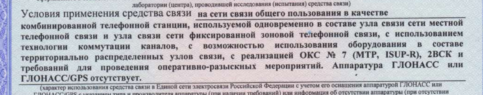

Связной (С) Posted April 12, 2024 Posted April 12, 2024 17 часов назад, Лиля123 сказал: Нужно построить второй узел местной связи в другом городе. Если это именно разные города, то связь у вас будет не на прямую, через зоновую сеть. Со всем вытекающими по схеме связи, построению, соединениям и т.д. 18 часов назад, Лиля123 сказал: Что именно должно быть написано в сертификате? Указано то, какая услуга будет на нем оказываться. В данном случае задачи - телефонная связь. Для примера - Вставить ник Quote
Лиля123 Posted April 12, 2024 Author Posted April 12, 2024 (edited) Цитата Указано то, какая услуга будет на нем оказываться. В данном случае задачи - телефонная связь. То есть обязательна должна быть какая то АТС? Просто раньше, как мне объяснили, мы сдавали чисто сервер и коммутатор(но это было лет 10 назад) Я не очень уверена, что сейчас такое примут Цитата Если это именно разные города, то связь у вас будет не на прямую, через зоновую сеть. Да, извиняюсь, неправильно сказала, это будут разные области. Соответственно с разной номерной емкостью. А есть какой то минимум для сдачи в местную связь? Если мы построим узел, сдадим его, но будем пользоваться ПДГИ и передавать все равно через воип все звонки, с правильными номерами, все будет правильно, через оператора вышестоящего? По сорм 1 мы тоже через него проходим, фсб не против. Нам скорее узел нужен, чтобы у нас была номерная емкость. Что вообще необходимо по минимуму, чтобы сдать узел? Номерная емкость у нас около 20-30 номеров там будет. Получается, что просто уведомительный характер в РКН? Они как то проверяют как проходят сами звонки? Я так понимаю, они сейчас на место не выезжают? Цитата У Вас города в одном регионе (коде)? Что у Вас с вызовами оперативных служб? Оборудование можно купить "любое" - главное, что-бы были сертификаты и удовлетворял функционал. Нет, области разные. Соответственно кода тоже разные. А какой минимум, чтобы сдаться? То есть что обязательно должно быть? Обязательно АТС? Или как то по другому можно? Например коммутатор и сервер какой нибудь, с сертификатами? Честно говоря, ркн как то странно общается, с точки зрения, у вас ПДГИ, поэтому можно воип, но при этом, у вас должна быть номерная емкость, а соответственно сдан быть узел местной телефонной связи. Просто может быть сдать узел, для номерной емкости, но пользоваться воип. СОРМ 1 через вышестоящего, так как у нас все звонки через него проходят. А СОРМ 3 у нас свой, правда стоит на другом узле связи, но часто разрешали через канал L2 предавать на ПУ ФСБ. Edited April 12, 2024 by Лиля123 Вставить ник Quote
