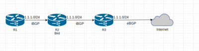

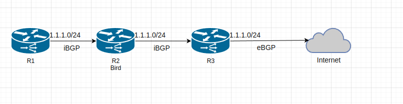

roma33rus Posted April 10, 2024 Author Posted April 10, 2024 6 минут назад, sol сказал: https://linkmeup.ru/blog/1201/#DIFF Делайте полносвязную топологию внутри iBGP. Не понимаю как мне Full Mesh поможет. Почему нельзя без этого сделать? У меня пока схема простая: И вот у меня вопрос по R2. R2 от R1 маршрут принимает, а в R3 не передает. Update: Понял как оно мне поможет, только можно ли такое организовать без Full Mesh. Вставить ник Quote

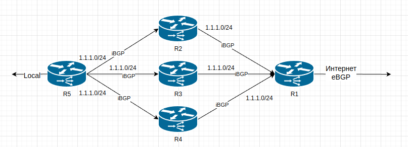

roma33rus Posted April 10, 2024 Author Posted April 10, 2024 Update: Все, прочитав первый раздел, уже стало понятно, что я пошел немного неверным путем. Что ж, буду делать Full Mesh Спасибо :-) В общем случае хочу реализовать такую схему: Вставить ник Quote
vurd Posted April 10, 2024 Posted April 10, 2024 Можно использовать или RR или полносвязные топологии https://createnetech.tistory.com/53 Вставить ник Quote
roma33rus Posted April 10, 2024 Author Posted April 10, 2024 17 минут назад, vurd сказал: Можно использовать или RR или полносвязные топологии https://createnetech.tistory.com/53 Спасибо, тоже будет интересно поизучать. Единственное я думаю, а реально ли будет реализовать мою схему, придется три bgp сессии поднять между R1 и R5, естественно эта связность будет на разных адресах. Будет ли при этом работать multipath, интересно конечно Вставить ник Quote
roma33rus Posted April 11, 2024 Author Posted April 11, 2024 Коллеги, читая статейку СДСМ я понял, что мне будет необходимо сначала связать маршруты с Loopback адресов железок, используя OSPF, а уже поверх этого на Loopback адресах поднять iBGP и там анонсить свои внешние подсети. При этом multipath будет отрабатывать на стороне OSPF. Я все верно мысли выстроил? Вставить ник Quote
roma33rus Posted April 11, 2024 Author Posted April 11, 2024 Самое важное для меня, чтобы multipath работал и трафик балансился по этим трем железкам в середине. Вставить ник Quote
