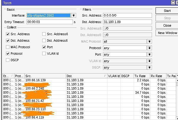

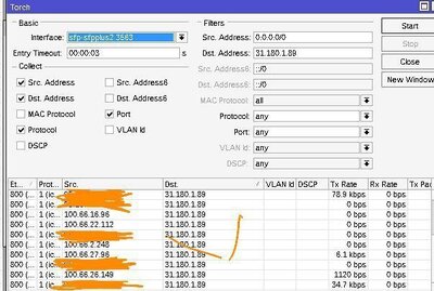

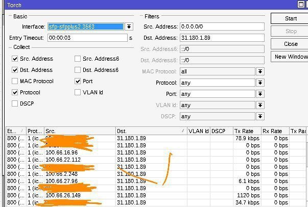

Следующий шаг. Встаем Torch на интерфейс, с которого должны улетать наши пакеты traceroute. Пингуем "подозрительный" IP провайдера с клиентской машины, потом с роутера. Смотрим, что прилетает. Лучше включить в Torch показ протокола.
В Torch я вижу часть серых адресов и NAT IP, только я не понимаю, как мои серые IP пройдя через NAT могут светиться в качестве источников на интерфейсе-Uplink?
При пинге с самого микрота в Torch Src. IP источника, который я указываю, не попадает.

Я пытался с локальных машин пустить трассу до узла в интернете, на что получаю звёздочки.
Попробовал включить маскарад для одного из локальных адресов и исходящим интерфейсом поставил свой с адресом <192.168.1.2/30>.
В Torch я всё равно вижу свои серые адреса без подмены NAT.
