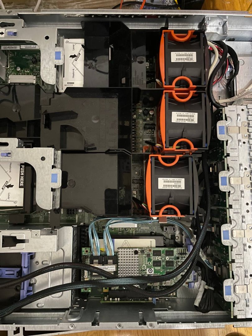

smart85 Posted April 3, 2024 Author Posted April 3, 2024 Спасибо за ответ! Два контроллера М5015 нормально работают в x3650 M3, один в SAS Rise Card Connector и второй в PCIe рейзере, но важно поставить в правильный слот - Slot 1/3 иначе не видит. Сейчас вот один сервер запустил, работает, создались массивы, линукс поставился. В итоге один контроллер у меня живой оказался, в ЗИПе, остальные все дохлые. Батарейки у нас сильно дует, надо следить, но даже дутая свои функции выполняет, контроллер на нее не ругается, тестирование проходит. на счет продуваемости, вот фото, где установлен контроллер. Вставить ник Quote

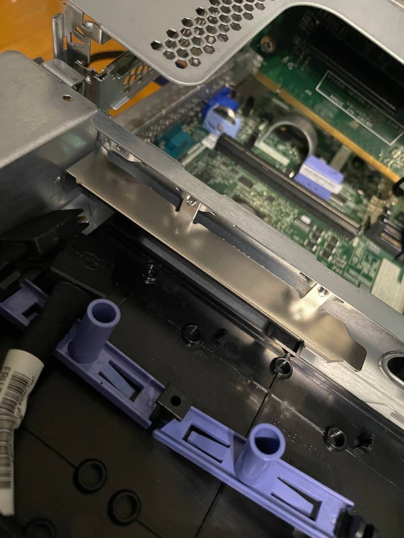

smart85 Posted April 3, 2024 Author Posted April 3, 2024 Цитата Мезонин это не сугубо делл? век живи - век учись У меня в эксплуатации блейды IBM, там всякие плюшки типа SAS контроллера, SAN контроллера и прочее мезонины, да и циски есть, тем много где распространена. А вот конкретно обсуждаемый контроллер он вполне обычный, просто с него железная планка снимается и прикручивается сюда (фото) Вставить ник Quote
jffulcrum Posted April 4, 2024 Posted April 4, 2024 10 часов назад, smart85 сказал: Два контроллера М5015 нормально работают в x3650 M3, один в SAS Rise Card Connector и второй в PCIe рейзере, но важно поставить в правильный слот - Slot 1/3 иначе не видит. У вас UEFI загрузка? И работает? 10 часов назад, smart85 сказал: вот фото, где установлен контроллер. В этом месте карлсоны от БП вытягивают, но подразумевается, что с морды холодный коридор. Вставить ник Quote
