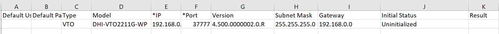

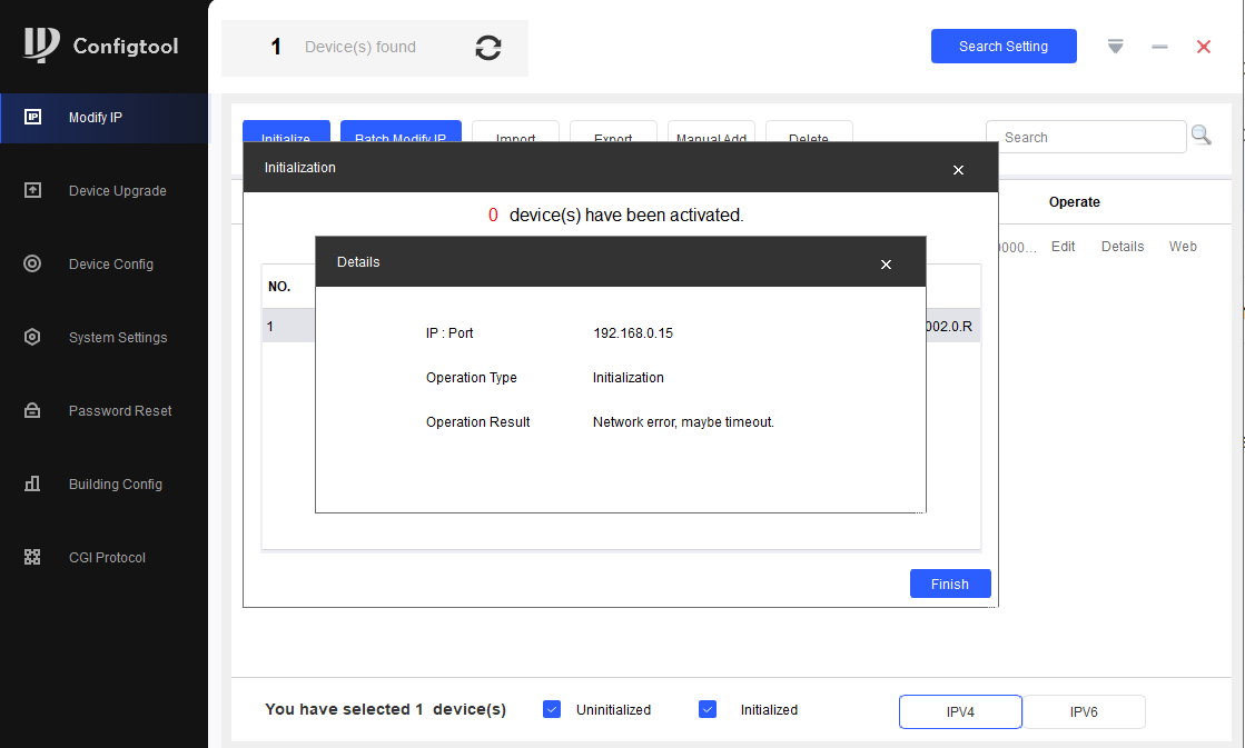

Возникла проблема с инициализацией вызывной панели DHI-VTO2211G-WP. Всё время заканчивается с ошибкой. Возможно причина в том, что по какой то причине шлюз 192.168.0.0 и поэтому не может подключиться. Но как его поменять пока не понятною.
Может кто то сталкивался с подобным и знает как это решить? Или как можно сбросить настройки полностью на заводские без инициализации?

The default IP address of VTO is 192.168.1.110 и первое что вы должны сделать это установить адрес ПК и/или роутера на ту же подсеть что и панель и зайти на неё через браузер.
Была проблема с тем, что её уже настраивали и что то пошло не так и в итоге ошибка при инициализации. а что бы сбросить её нужно было сделать инициализацию и потом сбросить. Помогли из техподдержки, есть на плате кнопка сброса, но что бы до неё добраться нужно было разобрать панель. Сейчас всё сбросилось до завода и поучилось настроить без проблем.
