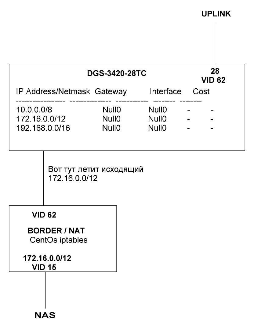

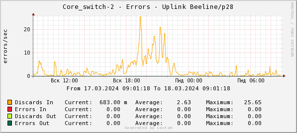

Разбираясь с in discards на порту аплинка (порт 28 DGS-3420), обнаружил во входящем трафике IP из privat network.
Которые, похоже, и попадают в in discard (route в NULL на интерфейсе DGS).
Провайдера уведомил, жду комментариев.
Заодно решил посмотреть ситуацию на этом же порту со своей стороны.
Обнаружил там небольшой исходящий траф из "абонентской" сети (172.16.0.0/12).
Причём только исходящий. Типа такого:

Не пойму, что это за траф и как он пролезает через NAT?
NAT такой -
-A POSTROUTING -s 172.16.0.0/12  -o vlan62 -m set --match-set uplink src -j SNAT --to-source 111.222.200.137-111.222.200.190 --persistent
В ipset uplink список тех самых 172.16...
Манипуляции с цепочкой FORWARD (удаление из неё правила)
-A FORWARD -s 172.16.0.0/12 -o vlan62 -j ACCEPT
приводят только к полному пропаданию трафика..
Пока временно повесил на входящий порт DGS-а (от бордера) ACL с запретом 172.16.0.0/12.
На аплинке исходящий от 172.16... пропал, но на "выходе" бордера всё по-прежнему..

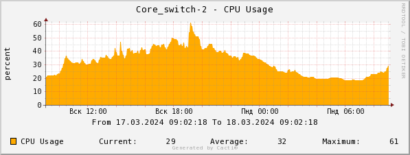

P.S. В принципе, можно было бы и забить на это всё, но у меня есть сильные подозрения, что от этого "мусора" со стороны провайдера страдает мой бордер.
Уж очень совпадают всплески CPU LOAD по времени..

P.S. Вот как бы ещё дискарды убрать с аплинка..
Может убрать с DGS-а NULL route PRIVAT net? Завернуть их на бордер. Нехай он их дропает.
Или вообще, обратно прову вернуть по дефаулт роут?
ACL что-то не помогают, хотя счётчик на аплинке тикает..

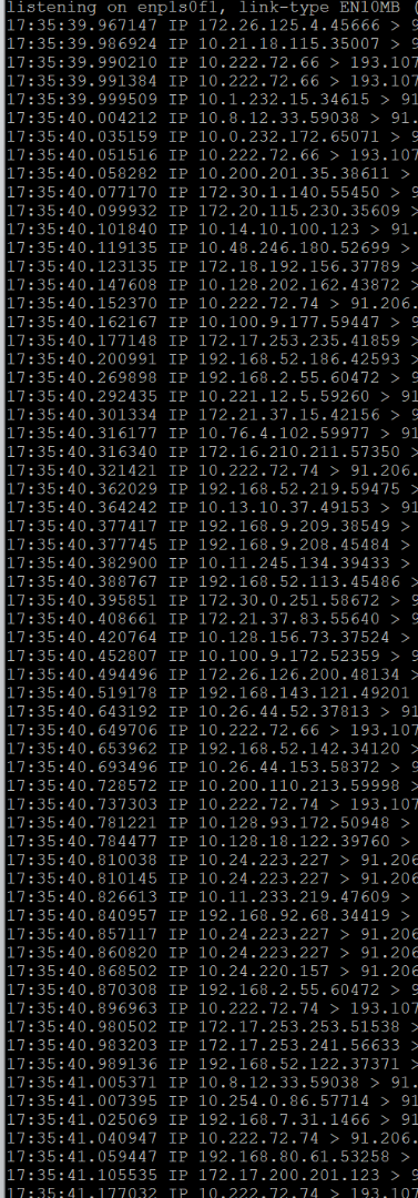

Вон 50 в сек фигачит круглосуточно, и это из 8к легитимных запросов на текущий момент. т.е. 0,5% всегда летит кривых.
On 3/17/2024 at 2:04 PM, disappointed said:
публичный NTP, вот на него идёт большое кол-во обращений со всяких 192 172 10.х.х.х. Скорее всего частично неотНАТтченный трафик

Вот смотрите, что за ситуация происходит:
194.XXX.XXX.XXX/30 - это мой "линковочный" IP.
На него с какого-то перепугу пров шлёт мне "чужие" IP, про которые бордер ничего не знает и честно оправляет их взад (в дефаулт) прову.
Шлюз со стороны прова имеет IP из 194.XXX.XXX.XXX/30.
Предполагаю, что отсюда и вылезают те самые Loopback.
Или я ошибаюсь?
