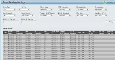

Как оказалось, в последних версиях перенесли снупинг из отдельной вкладки в Security > Smart Binding > Smart Binding Settings. Не могу найти инструкцию, вроде надо-то перывй порт доверенный, остальные нет (защита от воткнувших в не тот порт роутер). Подскажите, пожалуйста, как настроить. Спасибо.
Если речь о блокировке левых DHCP серверов, то вам нужен DHCP Screening, а не Snooping, это другая закладка. Если о проверке соответствия MAC и IP с использованием инфы из DHCP ACK - включить ARP, IP inspection и DHCP Snooping для всех портов, кроме аплинка.
Большое спасибо. Да, борьба с левыми дхцп. Но в этой модели нет dhcp screening :( видимо, придется руками привязывать маки к портам, чтобы не подключали ничего левого.
Да, и в поддержке написали, что эта функция с 15хх начинается. Только чего-то я не нашел, где в вебе сделать  filter dhcp_server. Видимо, только в cli...
