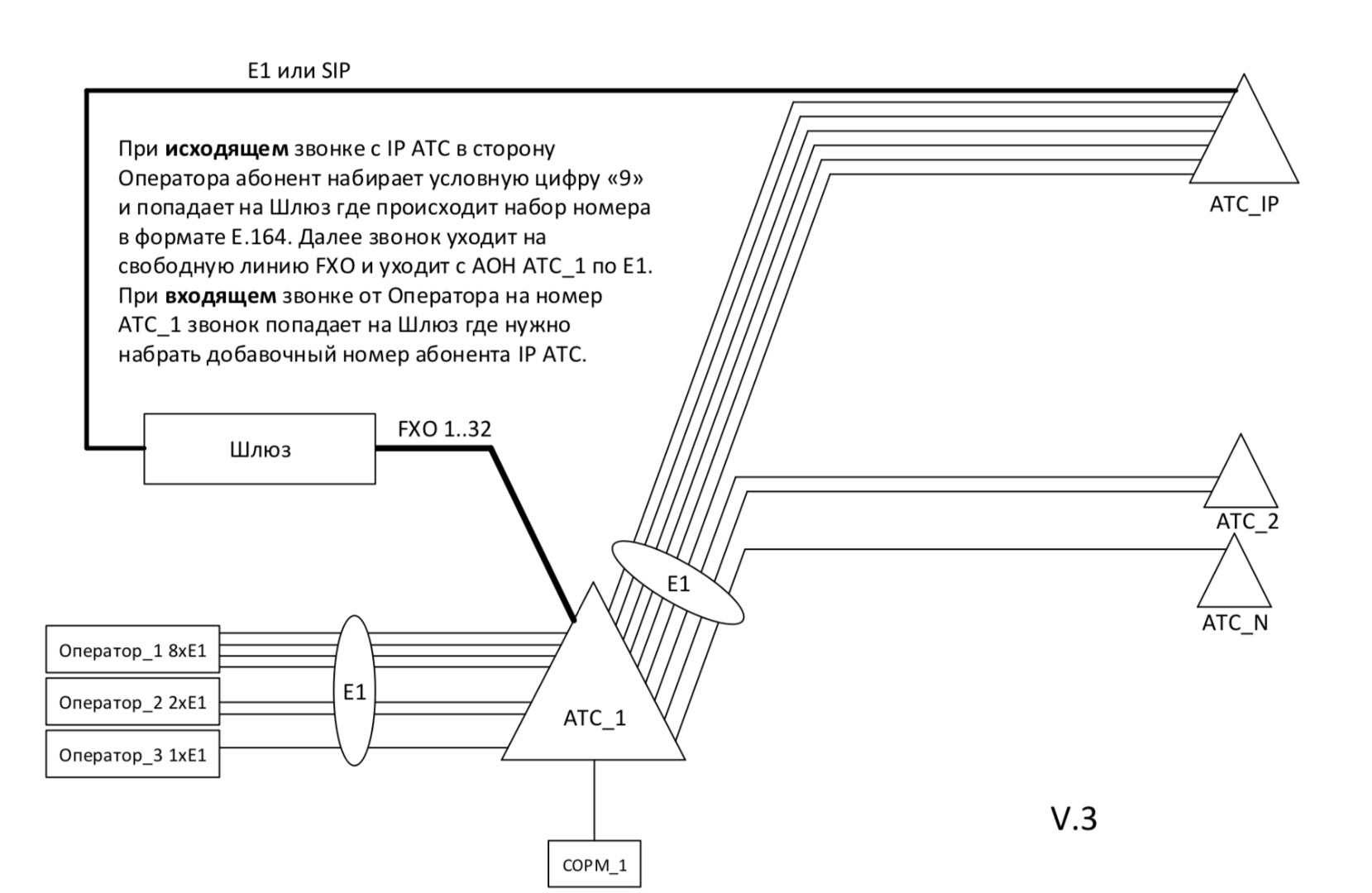

Михаилл Posted March 6, 2024 Author Posted March 6, 2024 @Глеб Высоцкий тут вопрос в том что на аналоговой АТС уже реализован СОРМ и получено замечание что не видны транзитные вызовы. Переделывать СОРМ дорого и для приземления IP вызовов на аналог при звонках в/из города нужно что-то придумать. Нарисовал схемку. Основной вопрос какое оборудование в качестве шлюза можно использовать? P.S. Схема такая и что-то переделывать, выкидывать и т.д. конечно не хочется)) Вставить ник Quote
Глеб Высоцкий Posted March 6, 2024 Posted March 6, 2024 (edited) Увы, мне остаётся присоединиться к @Связной (С) : слишком мало исходных. Схема ваша только добавляет туману. 1. Что такое АТС-1? Это собственно конечная АТС (тогда почему к ней подключены по Е1 АТС-2... N)? Или это коммутатор потоков Е1 (тогда почему к нему подключается шлюз FXO по аналоговым абонентским линиям )? Или и то и другое (некая модульная система) - тогда какая и в каком составе/конфигурации? 2. Если IP АТС подключена к вышестоящей АТС (коммутатору) по Е1, почему на ней нет выхода на город? Аппаратно при такой схеме для этого всё готово, никакого шлюза не надо. Вопрос настроек. Edited March 6, 2024 by Глеб Высоцкий Вставить ник Quote
Глеб Высоцкий Posted March 6, 2024 Posted March 6, 2024 3. Что это за чудо-шлюз? Обычно с IP АТС используются шлюзы VoIP - с одной стороны IP (Ethernet), с другой - телефонный интерфейс (FXO, FXS или Е1). E1 - это не интернет и не IP, это элементарный поток из 30- ти телефонных каналов с примитивным цифровым уплотнением (ИКМ-30). Чтобы из Е1 сделать FXO, шлюз не нужен, это функция аппаратуры уплотнения (мультиплексора). Вот протокол SIP работает поверх IP. Однако. Я в теме совсем дилетант. Но насколько знаю: работа по SIP требует обязательного присутствия сервера, связать напрямую две железки Р2Р без него не выйдет. Вставить ник Quote
Михаилл Posted March 6, 2024 Author Posted March 6, 2024 @Глеб Высоцкий 1. АТС с подключением телефонов и возможность подключения выносов по Е1, показано на схеме. АТС 2..N подключены к центральной по Е1 т.к. находятся в других зданиях. 2. На IP АТС сейчас есть выход в город, только при текущей конфигурации СОРМ звонок с ТА с выносных АТС 2..N и с IP не СОРМятся т.к. проходят транзитом через центральную АТС. 3. Да, именно такой шлюз. К IP подключается по SIP или Е1, а к аналоговой FXO (E1 не подойдёт наверно т.к. это будет считаться опять выносом который не будет СОРМиться). Т.е. приземляет IP номер на аналоговую АТС и АОН в город будет выходить уже с номером аналоговой АТС. 4. Мультиплексор не подойдёт, нужен донабор номера на шлюзе как при исходящем, так и при входящем звонке через/от оператора. Сервер на IP ATC имеется, это полноценная станция. Вопрос заключается в совете какой шлюз выбрать для данной схемы? Вставить ник Quote

Михаилл Posted March 7, 2024 Author Posted March 7, 2024 @dgf АТС Meridian. В контексте имеется ввиду что установлены разные АТС и вопрос в том как приземлить IP номера на АТС где есть возможность связи только через Е1 и пары. Попробую на этом https://eltex-co.ru/catalog/voip-gateway_rack-mounted/tau-32m-ip/ Вставить ник Quote

Михаилл Posted March 7, 2024 Author Posted March 7, 2024 Вы уже сами придумываете гипотезы и их обсуждаете)) допустим это МЕГА завод с 1000 номерами которые продаются, для этого и нужна лицензия и 1000 номеров IP для внутреннего использования владельцем (оператором). Зачем нужна IP ответ прост - современные телефоны, удобство использования и эксплуатации, не нужно тянуть отдельную розетку для телефона т.к. для подключения компа и IP телефона одновременно достаточно одной СКС розетки ну и т.д. @Глеб Высоцкий «Откусить» 32 аналоговых номера - не проблема. Звонить двойным набором - не проблема, тем более на шлюз звонок попадает сразу при нажатии, допустим, «9» и дальше просто номер набираешь, это не двойной набор. В город будут звонить так: 9 84951234567, сразу без ожидания. Покурить с СОРМ проблема, переделывать дорого. Задача описана в первом сообщении. Отказаться от лицензии не вариант. Вставить ник Quote
Andrei Posted March 8, 2024 Posted March 8, 2024 6 часов назад, Михаилл сказал: «Откусить» 32 аналоговых номера - не проблема. Тогда вы правильно указали на https://eltex-co.ru/catalog/voip-gateway_rack-mounted/tau-32m-ip/ На схеме немного смущает наличие большого кол-ва потоков Е1 от АТС_1 до АТС_IP: получается, что по ним же связь между этими АТС_1 и АТС_IP уже есть? 7 часов назад, Михаилл сказал: Покурить с СОРМ проблема В его реализации конечно наверное есть нюансы, но почему не сормятся звонки, проходящие транзитом через АТС_1, к которой подключен СОРМ, не совсем понятно. Такая странная реализация СОРМ? Вставить ник Quote
