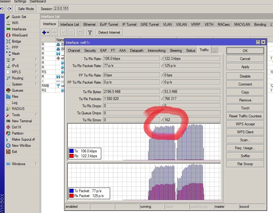

aleks_lebedev Posted July 14, 2024 Posted July 14, 2024 (edited) Подскажите , у меня стоит в связке NetBox5AX +AirMax Sector-19-90, клиенты Xiaomi AX3200 прошиты в OpenWRT с антеннами 14dbi, все робит до появления помехи даже с уровнем -85dbi, хочу заменить AX3200 на RouterBoard L11UG-5HaxD , может улучшить работу в шумном эфирие ?. При деградации канала растет на итерфейсе RX Error Edited July 14, 2024 by aleks_lebedev Вставить ник Quote
npokypop Posted August 9, 2024 Posted August 9, 2024 В 14.07.2024 в 09:42, aleks_lebedev сказал: Подскажите , у меня стоит в связке NetBox5AX +AirMax Sector-19-90, клиенты Xiaomi AX3200 прошиты в OpenWRT с антеннами 14dbi, все робит до появления помехи даже с уровнем -85dbi, хочу заменить AX3200 на RouterBoard L11UG-5HaxD , может улучшить работу в шумном эфирие ?. При деградации канала растет на итерфейсе RX Error Нашли решение ? Как опыт эксплуатации АХ ? Вставить ник Quote
