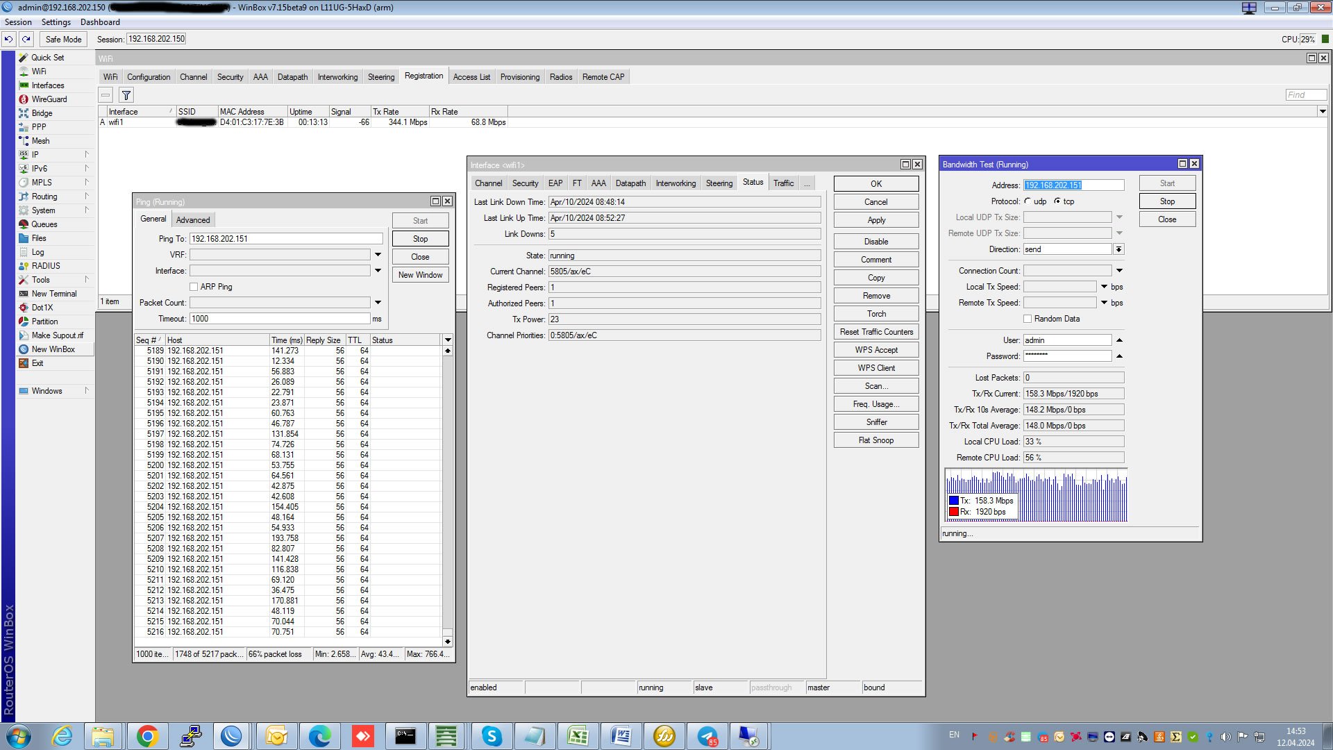

weedman Posted June 10, 2024 Posted June 10, 2024 9 часов назад, SSD сказал: А какой смысл? Микротик по части радио давно никак не развивается. Все что он делает, это выпускает новые устройства которые работают криво косо. Не соглашусь с вами, года 2-3 назад были какие-то изменения, которые добавили скорости в многоточке, при чем существенно. Сейчас вполне реально раздать 100+ в многоточке с базы в 40МГц. Вставить ник Quote
fanger Posted June 10, 2024 Posted June 10, 2024 1 час назад, weedman сказал: Не соглашусь с вами, года 2-3 назад были какие-то изменения, которые добавили скорости в многоточке, при чем существенно. Сейчас вполне реально раздать 100+ в многоточке с базы в 40МГц. С каким количеством клиентов и на какой БС? Вставить ник Quote
weedman Posted June 11, 2024 Posted June 11, 2024 8 часов назад, fanger сказал: С каким количеством клиентов и на какой БС? MANTBOX 15S. По количеству клиентов, не готов дать четкого ответа, так как не помню на какой БС конкретно видел, но кажется, даже скрины сюда заливал. Вставить ник Quote
SSD Posted June 11, 2024 Posted June 11, 2024 15 часов назад, weedman сказал: Не соглашусь с вами, года 2-3 назад были какие-то изменения, которые добавили скорости в многоточке, при чем существенно. Сейчас вполне реально раздать 100+ в многоточке с базы в 40МГц. Какие именно? Может я пропустил данную информацию, но каких либо серьезных новшеств в nstream\nv2 уже давно не было. Подобное можно было и 5 лет назад осуществить, только с кучей всевозможных условий, ограничений и плясок с бубном. Да и существенное ли это достижение когда почти 10 лет назад лиговейв в 20 мгц раздавал 90 в мультиточке. Скрины выкладывал в том числе непосредственный эксплуатант, но апологеты камбиума и микротика признали это фотошопом и фейком. Вставить ник Quote
