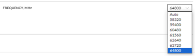

QWE Posted February 21, 2024 Author Posted February 21, 2024 "У нас стоят Ubiquiti AirFiber 60 LR на 1,5 км (в не "LR" встроен 5 ГГц резерв)" - у этого производителя админка как у микротика? Функционал антенны как и у микротика? VLAN ы + бриджи есть? IP адрес на бридже антенн поднять можно (для мониторинга)? - Эти антенны можно перевести на частоту 70ГГц , на такой частоте антенны лучше будут себя чувствовать в ливень и снег? - как от снега защищаетесь? "5 конечно, так как то что работает на 60, имеет резервный канал для плохой погоды на 5 " - 5 ГГц оборудование - по качеству передачи в канале как и WiFi мосты будет работать - с потерями и выпадениями по джиттеру? "У нас стоят на резервах 60ггц 2-3 дополнительных пролета на 5ггц" Подскажите какое у Вас установлено оборудование и на каком расстоянии? Вставить ник Quote
Urs_ak Posted February 21, 2024 Posted February 21, 2024 3 часа назад, QWE сказал: "У нас стоят Ubiquiti AirFiber 60 LR на 1,5 км (в не "LR" встроен 5 ГГц резерв)" - у этого производителя админка как у микротика? Функционал антенны как и у микротика? VLAN ы + бриджи есть? IP адрес на бридже антенн поднять можно (для мониторинга)? - Эти антенны можно перевести на частоту 70ГГц , на такой частоте антенны лучше будут себя чувствовать в ливень и снег? - как от снега защищаетесь? Посмотрите обзоры и начните с цены, если у вас опыт только микротика, то цена на AF60(LR) вам не понравится. Тегированнные пакеты нормально бегают. Мониторинг по IP конечно есть. Вот такие частоты доступны: От осадков, в комплекте к LR идёт радио-прозрачный кожух. Мы не ставили. Вставить ник Quote
