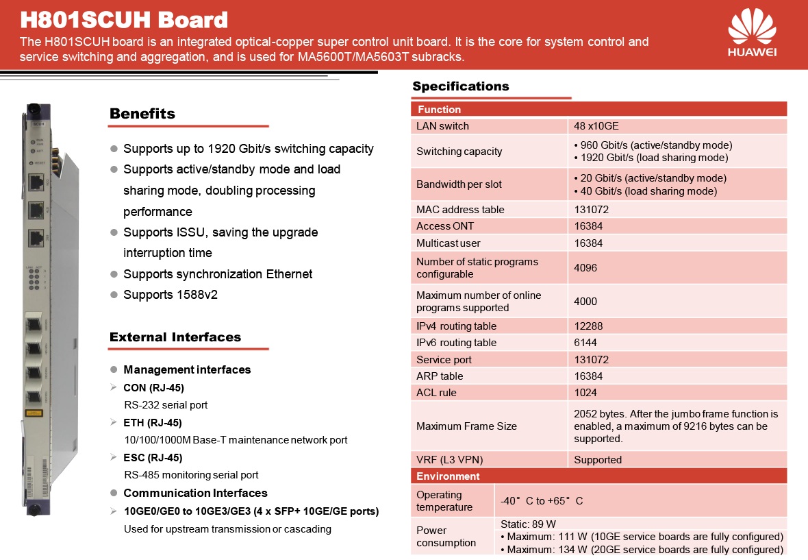

Вот ту мне попалось...И был удивлен...
Может это ложные сведения?
Вот сайт - https://isp-tech.ru/switch-asic/huawei-ma5600t/?ysclid=m9mi907va2572804090
И там указано, что плата H801SCUH  имеет возможность работать с SFP на 10ГБ/с.
Я про не встречал, но не обратил внимания на разницу последней буковки..

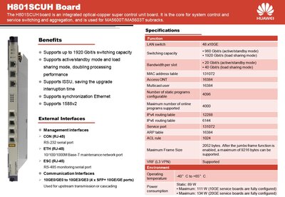

Даташит там есть. Я его сюда прикреплю.
Также я увидел описание платы про которую не видел ранее сведений. Да и как-то нужды не было искать более детально что-то про 10Гб/с )))
Это платы H801X2CS и H802X2CS.
Вот прошу Вас, кто что знает про все это - напишите.
Стоит ли нам искать эти платы H801SCUH или H801X2CS ?
H801SCUH_Board_Datasheet.pdf
Edited by vlad55
H801SCUH - 4 GE/10GE ports, Supporting automati c switching for remote software commissioning using GE upstream transmission.
The H801X2CS board is a 2-port 10GE uplink interface card that provides two 10GE upstream or cascading optical ports.
The H802X2CS board is a 2-port 10GE/GE uplink interface card that provides two 10GE/GE upstream or cascading optical ports.

Вы что-то путаете. H801SCUN это control board, а H802X2CS это uplink board. одно на другое не поменять.
вы можете поменять только H801GICF на H802X2CS.
и софт у вас старый, R008. Уверен что нет драйверов для H802X2CS. Сделайте display io-packetfile information на олт. если нет, то надо для начала софт обновлять.
