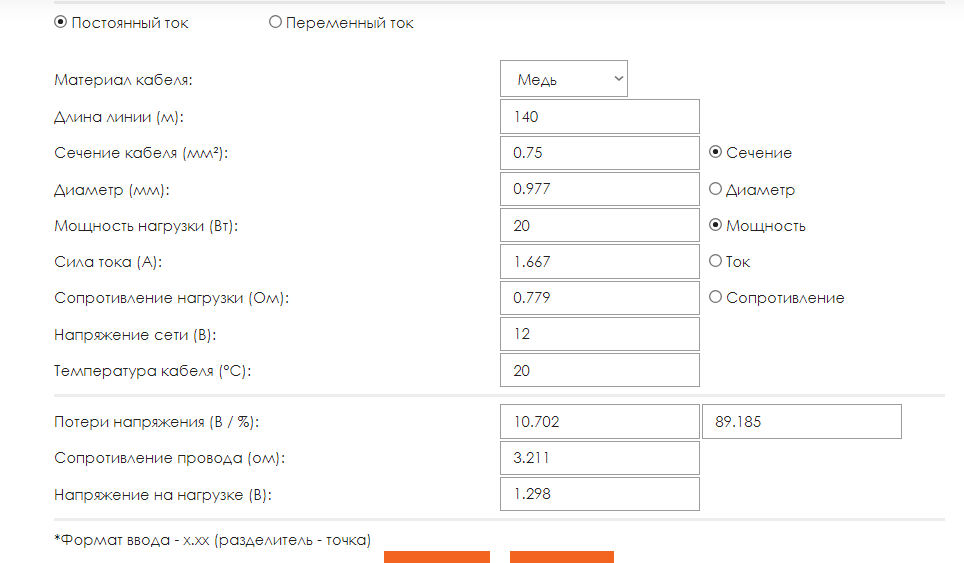

@Sergey Iv  Этот КВК должен быть максимально качественным, к примеру от завода ПодольскКабель (бренд Паритет). По расчётам выходит далековато. Падение напряжения до 10 В. Камера может и заработает, есть такие с рабочим напряжением 9-13 В, но недолго. Блок питания должен быть 2 А где-то на такое расстояние, хотя стандартно берут из расчёта 1 А на одну обычную камеру.
@Sergey Iv Уточнение. Напряжение упадёт до 2-3-х вольт на такой длине и сечении 0.75 Однозначно блок питания у камеры или танцы с бубном с кабелем питания сечением не менее 2.5 мм2.

Нет, на кабеле упадёт чуть больше половины от 12в если камера потребляет 1А (на самом деле нет).
Надо или БП переносить ближе к камере, или использовать кабель большего сечения (при 2,5 мм2 падение напряжения составит 2в), или использовать БП на 48в и преобразователь 48->12.
В последнем случае падение на 0,75 кабеле составит около 2в и его можно будет проигнорировать.
