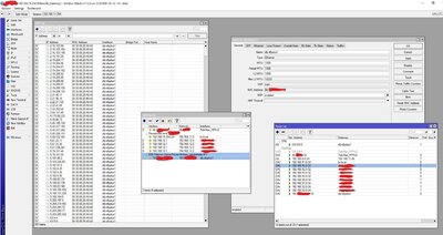

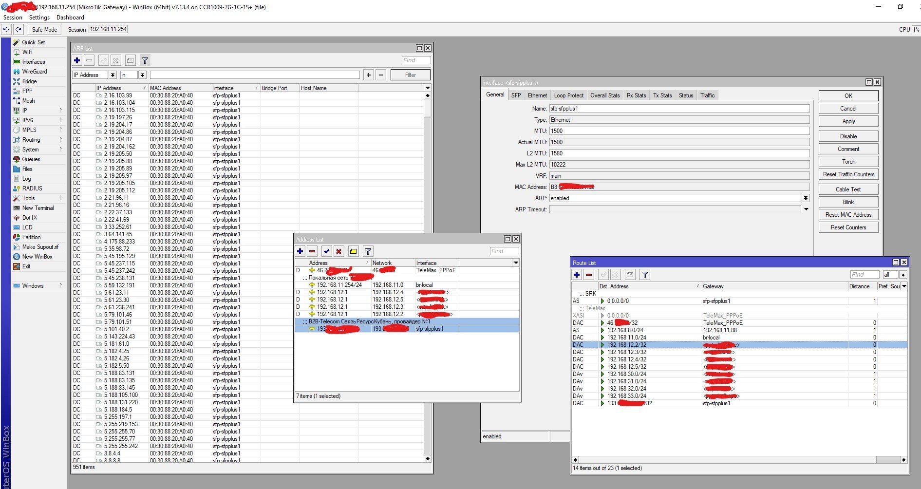

VladOst Posted February 15, 2024 Posted February 15, 2024 (edited) Сразу скажу, что proxy-ARP не только на интерфейсе, а на всём MT не применяется, везде только enabled - проверил! CCR1009-7G-1C-1S+ (v7.13.4). В SFP порт (отдельный, не комбо) вставлен модуль, и по ВОЛС в него приходит Инет от провайдера. Белый IP. При сёрфе все публичные IP, к которым обращаются пользователи локалки, оседают в ARP таблице. Пробовал её всю почистить, естественно, не помогло - тут же оседают снова. Обратите внимание, в ARP таблице для всех "этих внешних" IP один MAC, и это не MAC моего интерфейса sfp-sfpplus1. Полагаю, что это MAC порта на стороне провайдера. В таблице так же есть и мои локальные IP, со своими корректными MAC, по ним вопросов нет. Есть мысли? Уже весь мозг сломал... Edited February 15, 2024 by VladOst Вставить ник Quote
jffulcrum Posted February 15, 2024 Posted February 15, 2024 У всех один MAC. Проверьте, это MAC совпадает с mac-адресом IP шлюза провайдера? Вставить ник Quote
VladOst Posted February 15, 2024 Author Posted February 15, 2024 (edited) Да, MAC у этих "чужих" IP совпадает с MAC-ом порта провайдера. Ещё нашёл интересный момент - если заметили, у меня в качестве шлюза указан интерфейс, а не IP. И в ARP таблице обнаружил, что на этот MAC зарегистрировано 5 IP из сети провайдера... При том, с разными третьими октетами в адресе! 193.***.XXX.2 193.***.YYY.1 193.***.YYY.32 193.***.ZZZ.40 193.***.ZZZ.197 PS Пробил эти IP - первые 3 принадлежат провайдеру. Последние два кому-то из Польши. Т.ч. как минимум 3 адреса из разных октетов провайдерские... Edited February 15, 2024 by VladOst Вставить ник Quote
StSphinx Posted February 15, 2024 Posted February 15, 2024 @VladOst, то что вы видите как раз следствие того, что в качестве шлюза у вас указан интерфейс. А у провайдера скорее всего на интерфейсе proxy arp. Никогда не указывайте в качестве шлюза интерфейс, если точно не знаете зачем это вам нужно. А лучше вообще никогда. У меня был клиент ровно с такой же проблемой. Спохватились когда на микроте было несколько тысяч arp записей и ему стало плохо. Вставить ник Quote

jffulcrum Posted February 17, 2024 Posted February 17, 2024 В 15.02.2024 в 22:10, VladOst сказал: у меня в качестве шлюза указан интерфейс, а не IP Это режим предназначен для туннельных интерфейсов (PPP, etc) и подразумевает, что на другой стороне работает proxy-arp. Фактически, роутер шлёт в интерфейс ARP-запросы на все IP, к которым хочет обратиться (к которым нет других маршрутов в таблице маршрутизации), а с другой стороны всегда отвечают своим MAC. Так что вы видите в таблице ARP результаты запросов к внешке из вашей сети. Если же это не туннель, а широковещательная сеть, то в роутер прилетают все ответы на ARP-запросы от всех узлов сети, и роутер их берет, потому что его интерфейс вынужден работать почти в promiscuous mode, ведь роутер не представляет, кто может ответить на его запросы. Ну и в такой сети очень хорошо зайдет ARP-poisoning. Никогда не используйте не-туннельный интерфейс как gateway для 0.0.0.0/0, а если так говорит делать провайдер - то: Вставить ник Quote
